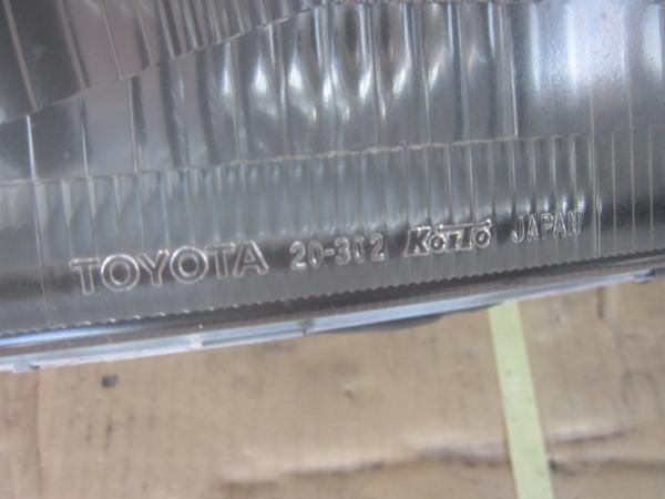

Куплю корпуса фар Toyota Carina e под стекла Toyota/Корпуса должны быть с креплениями и без трещин.Состояние стекла,и отражателя не важно.Можно даже без них.

Какие нужны точно ???
Были разные, тип Които(японки), стекла рифленка, привалочная плоскость корпус/стекло по дуге, стекла совместимы с Депо(рифленка, хрустали) и TYC.
Второй тип Карелло(англичанки), стекла только рифленка, привалочная плоскость корпус/стекло - ровное, стекла только свои с японками и их заменителями не совмещаются.
Если стекла совместимых типов еще взаимозаменяемые если закрыть глаза на рисунки рифленки то отражатели нет.

такие
picture.jpg [ 25.18 KIB | Просмотров: 13939 ]

А Деповские отражатели на Koito-вские (японские) фары встанут?
 Заголовок сообщения: Re: корпуса фар Toyota Carina e
СообщениеДобавлено: 04 июл 2016, 12:53
Не проверял, может не совпасть геометрия точек крепления отражателей.

Я проверял, точки совпадают, и деповский отражатель в коитовский корпус защелкивается... думал может по самому отражению света есть отличия... Кстати, деповский отражатель наверное в двое покрепче оригинального, оригинальный более нежный...

На депо рисунок рифления стекла немного другой.
У рифленых фар направление засвета как раз формируется рифленкой на стекле а у хрусталей этим занимается отражатель.
