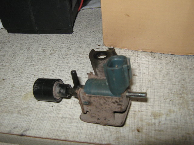

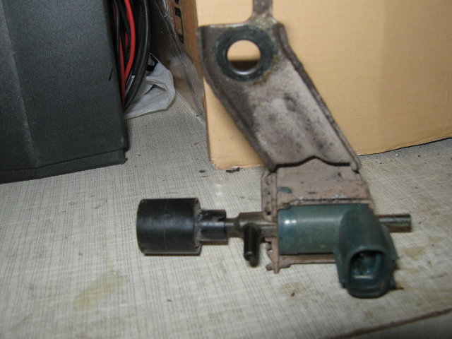

Ребята скиньте фото Вакуeмного датчика отвечающий за повышение оборотов на 3SFE не могу найти.

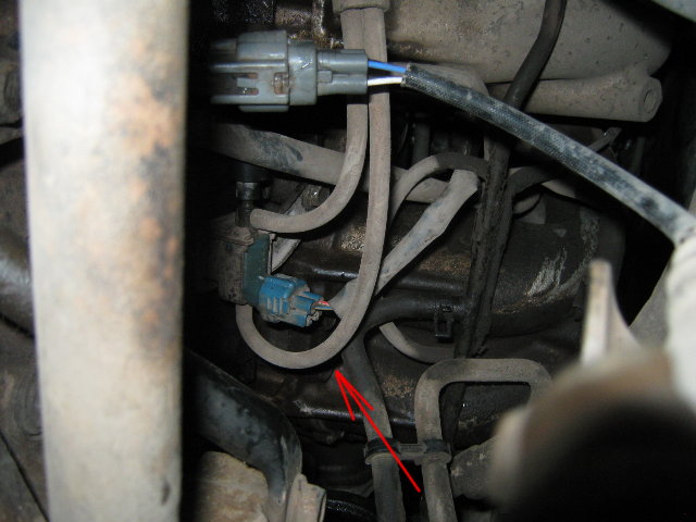

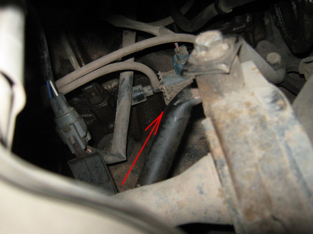

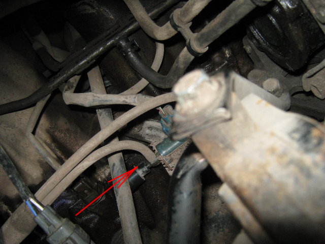

Тут кондёра нет.Я уже нашел. у меня он находится на тыльной стороне движка .За лесть к нему только с ямы
Про чистил,про дул вроде работает.

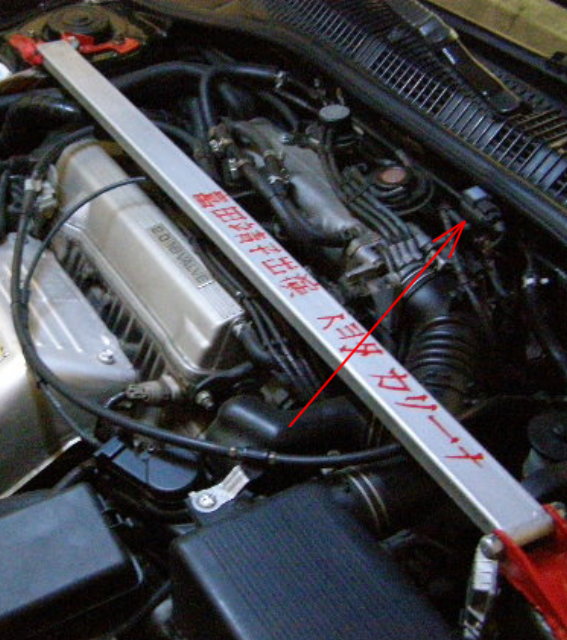

то что ты продувал это клапан системы рециркуляции отработанных газов. А на моем фото это клапан повышения холостого хода при включении кондиционера, можешь не спорить, так как я сам его ставил когда устанавливал кондиционер.(это заводской клапан и стоит на заводском месте)

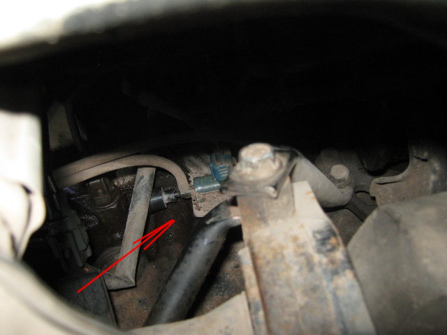

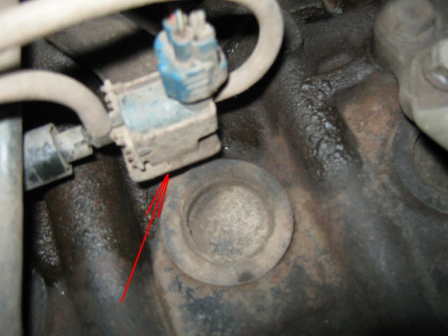

А это тогда что?
Если можешь сфотай мне куда он подсоединяется(трубки фишки).У меня ещё авто без кондёра стоит .Так у её есть твой клапан но отсоединённые шланги(донор -запчасти)И почему в авто без кондёра стоит этот клапан

то что по твоей стрелке - это MAP-сенсор)))
А у тебя такой клапан как на моих фотках есть?

да, есть.
 Заголовок сообщения: Re: Кондиционер
СообщениеДобавлено: 26 июн 2016, 10:06
именно этот
IMG_1702.jpg [ 73.71 KIB | Просмотров: 36500 ]
СообщениеДобавлено: 26 июн 2016, 17:37
вот 25860 твой клапан, который управляет системой EGR(дожиг отработанных газов) http://www.japancats.ru/toyota/Parts.as ... fc8&Title=Схема%201%20из%202
вот клапан отвечающий за поднятие оборотов при включении кондиционера(как на моем фото) http://www.japancats.ru/toyota/Parts.as ... 80d154c467

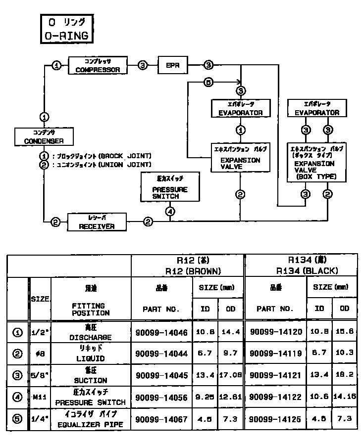

Добрый день,
Подскажите парни размеры резиновых колечек в местах соединений трубок

Мишаня никто по этому поводу не заморачивался все меняли подбором по образцам или по трубкам.
Все что я находил но так и не проверил. Тойотовских номеров нет, все в сборе с трубками.
Сальники 3-х типоразмеров:
1, D17,3 мм - 3 шт
2, D16 мм - 3 шт
3, D9 мм - 3 шт (но по моему надо 6 (осушитель и трубки от него) - уплотнители трубок садятся на Ф7,4 попадают в отверстие Ф10.
Первые 2 позиции живут вокруг компрессора посадочные к сожалению не знаю.
Подобрать то можно, но качество резины(зеленые кольца) в этих кольцах оставляет желать лучшего, так как кондиционерщики приобретают их в Китае, лучше переплатить и купить оригинальные Тойотовские и будешь на 100% уверен, что там резина HNBR.
ИМХО:Цена ошибки велика если кольца плохого качества, надо будет опять разгерметизировать систему, откручивать все соединения и так далее, а это дополнительные затраты на внеплановую заправку фреоном и масса времени.
Проблема в том, что я не могу найти их на схеме и соответственно не могу узнать OEM номера, нашел информацию, что их три вида и все...

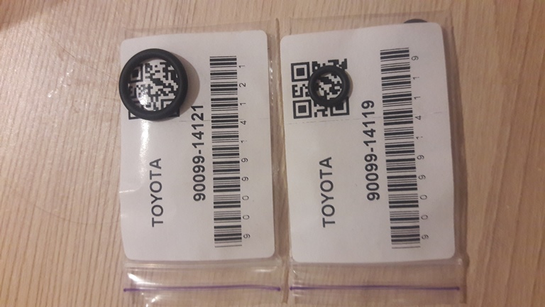

По уплотнительным кольцам Миша абсолютно прав, у меня зеленые кольца поставили 4 года назад и сейчас на месте соединения течет фреон. А в тех местах где ставил оригинальные 5 лет назад, все четко. Вот прикупил вчера колечки буду менять. Вид и номера в студию))
PCSIMG-7c782d3a32cd758fe96041a396fd2f26.jpg [ 111.35 KIB | Просмотров: 32658 ]
Маленькие кольца ставится в напорной магистрали, а побольше на обратной. Есть еще один размер, но честно не знаю где он. Скорее всего в месте выхода трубок из салона. Я покупал в 2013 году, но уже не помню номера. Всего на систему идут:
6 колец - 90099-14119
3 кольца - 90099-14121
3 кольца - ? номера не нашел.

Вадик привет,

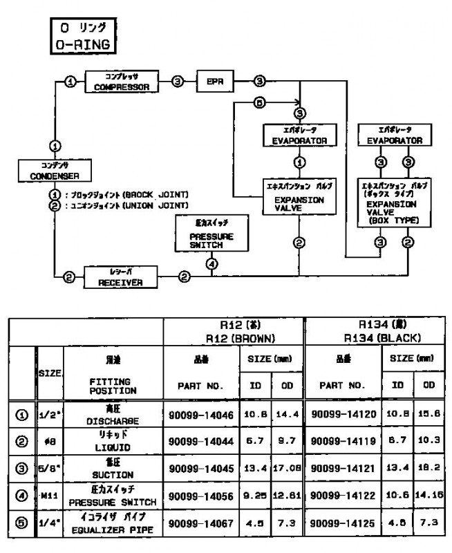

Вот, что удалось отрыть благодаря RU форуму, смотрим таблицу(наша колонка последняя R134)
По данной схеме у нас 5 видов колец:
1. 90099-14120 - 4 шт:
2. 90099-14119 - 5 шт;
3. 90099-14121 - 6 шт;
4. 90099-14122 - 1 шт;
5. 90099-14125 - 1 шт
Интересно, заказывать по этой схеме 5 видов колец или три, что Вадик предлагает? Если три, то какой третий размер, который Вадик не нашел?
Я запутался....

Миша, я полностью весь комплект резинок не менял, может просто не 2 размера не покупал. В англичанок и японок отличие во входах в салон. У англичанок гайки, у японки на болтах, вроде так.
СообщениеДобавлено: 13 июн 2019, 08:35
Вадик,
Так заказывать по таблице или по тем данным, что ты дал?

Миша я бы на твоем месте заказал 3 позиции:
90099-14119
90099-14120
90099-14121
Резинки тоже денег стоят(
СообщениеДобавлено: 13 июн 2019, 09:39
Обновленная информация с Ru форума
Дмб писал(а):
Вчера разобрал систему,снял колечки,замерил.
Полностью совпадают с таблицей.

Ребята, там всего три размера ( я сам собирал всю систему). Идёте в строительный магазин или автозапчасти, там есть наборы со специальными зелёными колечками, в основном фирмы yato, по цене 3-5 грн./шт. Хотя некоторые бизнесмены умудряются их продавать и по 3у.е.!!

У меня зеленые колечки через 3 года все потекли, а там где оригинал до сих пор все сухо!
