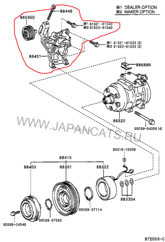

С Авика подходят,у которого те же движки 7a/4a - FE,они кариновские стоят,сверловка на блоках та же,так что подходит все навесное,только нужно просить родные крепления кондера, для 100 процентного совпадения
CImag1e.ashx.png [ 156.67 KIB | Просмотров: 11919 ]
AVENSIS T22#
