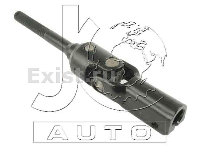

вобщем б\у или новый.по нету новые кусаются по цене.наверно всётак б\у!!
Img.jpeg [ 32 KIB | Просмотров: 8195 ]

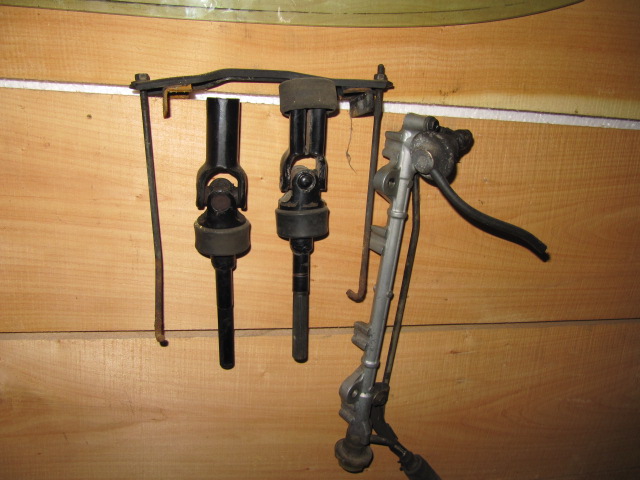

Без коментариев.... :))
IMG_8615.JPG [ 103.36 KIB | Просмотров: 8189 ]
