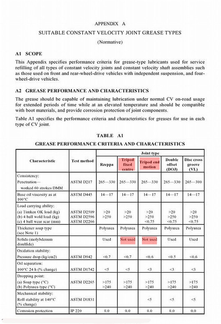

СообщениеДобавлено: 31 авг 2009, 09:59
во нашелНиже приведена таблица смазок предписываемых к использованию в ШРУС всеми известными производителями данных комплектующих, в т.ч. GKN. Советую обратить внимание на табличные части выделенные красным цветом:
Как видно из таблицы, в ШРУС типа "Трипод" смазки с дисульфидом молибдена или графитом НЕ ПРИМЕНЯЮТСЯ!
Рис. 3
Рис. 4
Шарнир типа AAR "Tripod" (рис. 3 и 4) отличается низкими потерями на трение вследствие замены скольжения качением. Внутри роликов устанавливаются игольчатые подшипники. Игольчатый подшипник качения.
Именно по этой причине производители ШРУС типа "Трипод" предписывают полимочевинные смазки без содержания твердых смазочных веществ, таких как дисульфид молибдена и графит, или их смеси. Смазки с MoS2 или графитом в ШРУС данного типа НЕ ПРИМЕНЯЮТСЯ!
В ШРУС всех типов применяются как правило смазки NLGI-класса 1/2 (1,5), в некоторых случаях могут применяться смазки NLGI-класса 2.
В ассортименте смазочных материалов компании "HUSK-ITT Corp." присутствуют 2 типа смазок специально разработанных для применения в ШРУС различных типов: SLIPKOTE PREMIUM MOLY CV JOINT GREASE с MoS2 (полимочевинная смазка с дисульфидом молибдена) для ШРУС типов Rzeppa, Double offset (DOJ) и Dise cross groove (VL) и SLIPKOTE POLYUREA CV JOINT GREASE (полимочевинная смазка без дисульфида молибдена) для ШРУС типов Tripod fixed centre и Tripod end motion. Кроме того, SLIPKOTE POLYUREA CV JOINT GREASE может использоваться как смазка для ШРУС на 6-ти шариковых подшипниках скольжения и как многоцелевая смазка для применения в автотранспортных средствах.
