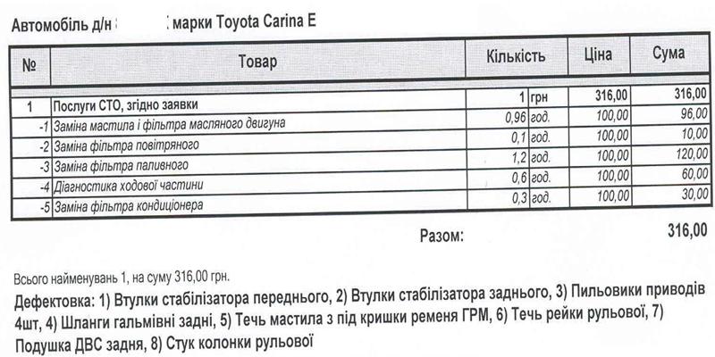

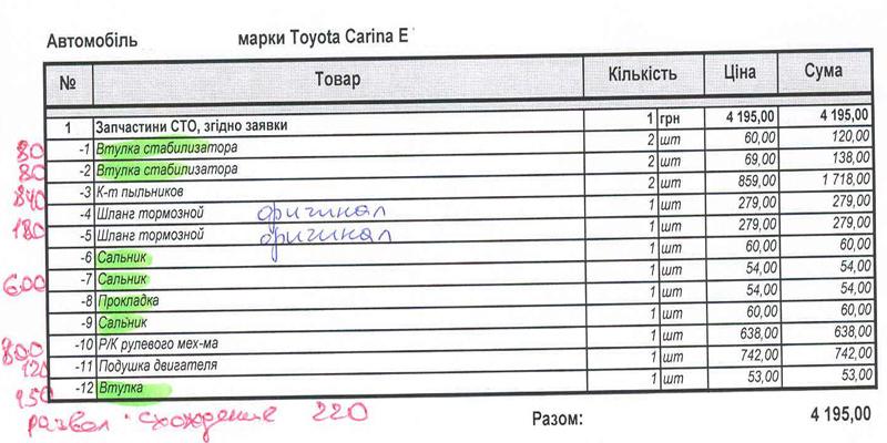

Всем добрый день. Так получилось что мне досталась Карина-е. Я никогда не сталкивался с ремонтом, СТО и прочее. Отец был щепетильный, всё записывал. И вот по записям вижу что пора менять масло, фильтры и тд. Поехал на СТО toyota (так как отец именно там обычно обслуживал машину). И вот что получилось:
Все расходники были свои. Мне поменяли и сделали общий осмотр авто. Подняли машину, позвали меня и показали что где им не нравится. Действительно, шланги, резинки были немного потрескавшиеся, но насколько всё критично - я хз. Показали что течь масла, я вижу да, дно под мотором или чем действительно влажно-маслянистое. Но ничего не капает на пол. Машину когда отгоняю, никаких следов от масла на земле. Потом они написали список всего что им не понравилось, написали сколько стоит у них это сделать и сколько стоят детали. Вот сканы, посмотрите, кто шарит, насколько всё адекватно.
Потому как получается что штуку баксов надо щас вкинуть в авто, по их подсчетам.
Комментарий к файлу: То что сделали + выявленные деффекты
mashina22.jpg [ 69.3 KIB | Просмотров: 37073 ]
Комментарий к файлу: То, что насчитали. Красным написана цена работы у них на СТО.
mashina11.jpg [ 71.77 KIB | Просмотров: 37073 ]

На фирменном СТО цены на з.ч. и работы всегда зашкаливают.

вот если бы они ещё и номера каталожные писали бы,то можно было проценится.а так написано пыльники 1700 с копейками.а шо это за платиновые пыльники :hz
СообщениеДобавлено: 19 июн 2013, 19:17
за заднюю подушку поменять 120 грн это загнали они) Там геморроя с ее заменой выше крыши.

Ну так комплект оригинальных пыльников (наружный + внутренний + смазка + хомуты) под сотню зеленых стоит, а в таблице таких комплектов два :-)
Я думаю на фирменных СТО обслуживаются либо те кто покупает авто в салонах с ноля и теряют гарантию в случае ремонта и прохождения ТО в другом месте, либо те у кого много легких денег :-)

Пообщался я с несколькими людьми, занимающимися ремонтом авто, так вот они сказали что всё то что мне там написали - дело десятое, если там действительно ничего не порвано и не болтается (окромя тормозных шлангов, это безопасность и лучше перестраховаться). Течь масла из под крышки ремня ГРМ - давняя проблема, отец знал про неё и никак не могли найти в чём причина.
Так что пару звонков сэкономили мне кучу денег))

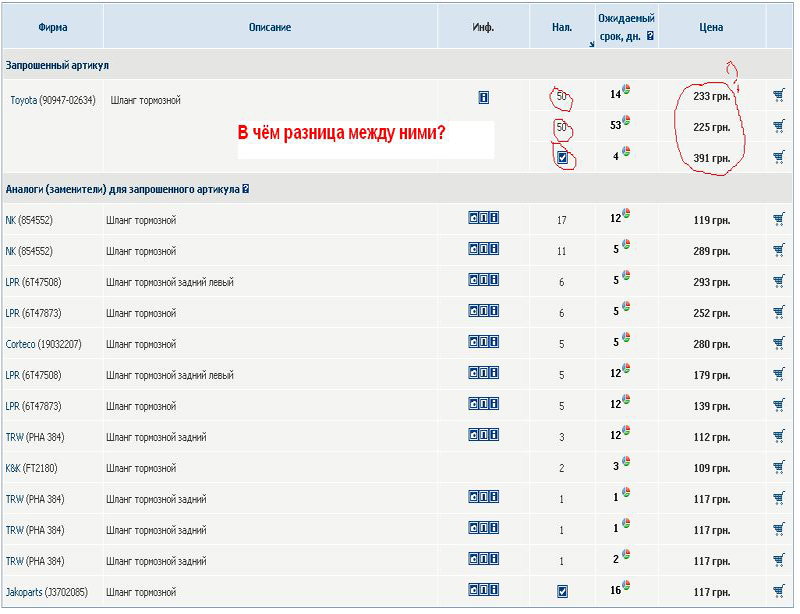

Кто знаком с exist.ua - объясните новичку.
Почему они рекомендуют не оригинал. Там сначала 3 на выбор, Рекомендуем, Оригинал и Бюджетный вариант.
Что это там за галочка и цифра 50. Почему у оригинальных деталей тоже 3 вида на выбор. Что за дешевые аналоги предлагают и т.д. В общем.

2positive писал(а):
Кто знаком с exist.ua - объясните новичку, что это там за галочка и цифра 50. Почему у оригинальных деталей тоже 3 вида на выбор. Что за дешевые аналоги предлагают и т.д. В общем.
п.с. и как я вижу - на этом сайте дороговато запчасти стоят.
это количество деталей у поставщика.следующая цифра это сколько дней она ехать будет на эксист!
аналоги конечно по сравнению с оригиналом и дешовые,но вполне хорошие фирмы и можно их смело покупать!!

TRW неплохие, можно их брать.
СообщениеДобавлено: 27 июн 2013, 19:57
Разница между первыми тремя вариантами в ожидаемом сроке доставки, отсюда и цена.
То есть это одни и те же Тормозные шланги оригинальные Toyot'овские, только 4, 14 и 53 дня доставка?
Фактически 10 дней ожидания экономят мне 158 грн.??
Совершено верно

Экзист вообще очень полезная тема, там иногда одна и та же деталь может стоить в несколько раз дешевле чем везде, я лично постоянно мониторю цены на те детальки и расходники которые со временем понадобятся, к примеру маслянный фильтр 90915-10003 стоит на базаре минимум 100 грн и то нужно поискать, а на экзисте частенько по 45-55 грн. пролетают, сегодня к примеру тяга рулевая стоит 200 грн а завтра та же тяга может стоить 100 грн. в этом-то и прелесть экзиста!
Я вот на Матрешку свою колодки хорошие взял недавно за 129 грн, воздухан за 78, угольный салонник за 48 грн. и т.д. :hi
