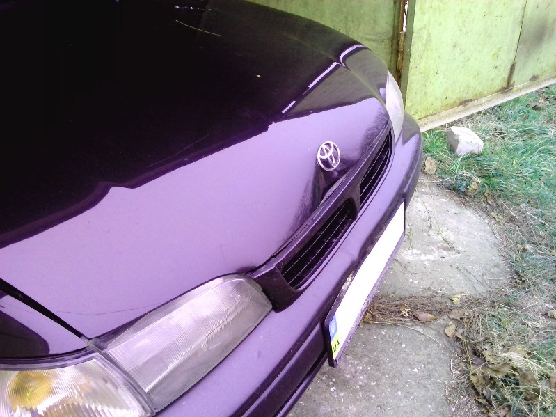

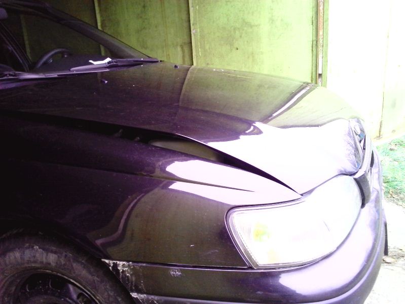

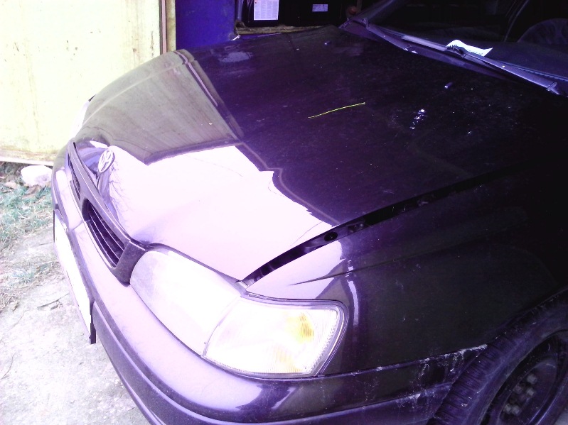

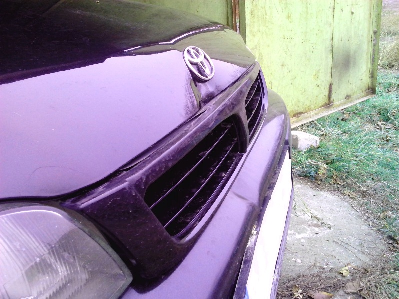

Во вторник вечером мне под колеса "бросилось" дерево. Скорость была небольшая, но капот и бампер помял, замок капота уперся в радиатор, который перед водяным, наверное кондиционера и немного выгнул его. Герметичность буду проверять по весне.
Вопрос к знатокам. Такой капот равняется или лучше/дешевле купить другой и покрасить? бампер равняется или тоже под замену?

Все выгнать,вытянуть можно!! Всё зависит от тех рук которые будут это делать.

вмятину на бампере убрать легко

Бампер подогреть, сам выровняеться. У меня зимой столб перебегал через дорогу прямо в угол бампера, думал капец, солнце пригрело- сам выровнялся.

Капот лучше поменять, согнутый в характерных местах, потом всеравно будет стрелять. По деньгам почти одинаково.

Капот уже стрельнул в местах слома рамки. Отрихтовать можно, но жесткость он свою уже потерял. Под замену. Телевизор рихтуется как правило. Радиатор кондиционера, если не травит, то пусть гнутый так и стоит. У меня он 4 или 5 лет уже такой подогнутый, нигде не травит. Бампер, если оригинал, ремонтируется без проблем.

Согласен с ребятами по поводу замены капота...
Если отрихтовать то со временем он там же и стрельнет... Плюс новый капот покажет как правильно поставить телевизор...
У меня щас такая же фигня на аутлендере и капот без вопросов буду новый ставить (прайс 350 400 у.е.)... хотя тоже некоторые "мастера" говорят мы типа все отрихтуем... А те которым я доверяю и знаю без нового капота даже браться не хотят и бо знают что не поставят все на место идеально...

Спасибо за советы. Решение принято, буду ставить новый капот. Просто пока с деньгами напряг, стоит в гараже и ждет.
