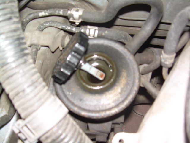

СообщениеДобавлено: 07 дек 2009, 21:33
Открути крышку бочка гидроуселителя.
DSCN0226.JPG [ 116.26 KIB | Просмотров: 24604 ]
СообщениеДобавлено: 07 дек 2009, 21:35
Понюхай щуп на крышке
DSCN0227.JPG [ 114.01 KIB | Просмотров: 24602 ]
СообщениеДобавлено: 07 дек 2009, 21:36
Если воняет горелым маслом немедленно замени :!: :!: :!:
спасибо сёдня попробую
