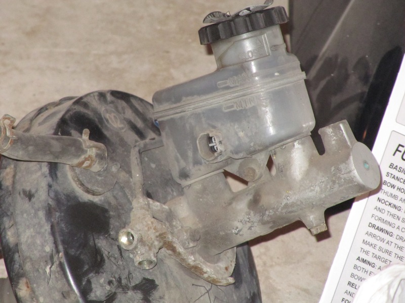

Может кому надо ВУТ - 25 уе
IMG_6284.JPG [ 130.97 KIB | Просмотров: 45720 ]
