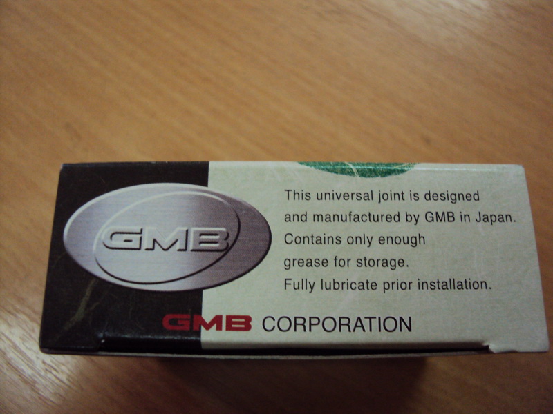

Менял недавно нижний карданчик, решил поставить новый, оригинальный. Так вот, в новом оригинале сейчас ставят крестовины, сделанные в Китае, но фирма японская - NSK. Крестовина маркирована NSK ZY-108.
Ну и фото крестовины GMB ST-1639, о которой писал R-tem, чистый Japan, взял ее на всякий случай под будущую перепрессовку :-)

За 4 года менял крестовины пару раз, ставил как вазовскую(припекло и в запасе не было) так и GMB. При последней замене крестовины увидел в живую и сам кардан а на нем отчетливо видны следы не только сделанных при мне перепресовок. Ориентировочно больше 5 х раз всего. Прикинул что пора менять весь узел и не ошибся, крестовины отхаживали не больше 50 тысяч.
Так и случилось GMB умерла на 45той тысяче и не от того что была плохая а от количества перепресовок испортивших соосность ушей кардана.
Сейчас стоит Б/У еще ни разу не перепресованный и сколько он всего прошел в тысячах не известно, вожу GMB в бардачке, но он не подводит, люфт в норме и закусывать не собирается.
Итого - если перепресовок не было то достаточно поставить только крестовину, GMB 1639 идеальный вариант только заменить смазку в подшипниках.
Вазовскую ставить только по бедности или от безвыходности но она идет с размерами 16-40\41 и из за них впресовывается на место с помощью кувалды и портится геометрия карданчика.
 Заголовок сообщения: Re: рулевая колонка
СообщениеДобавлено: 25 янв 2014, 05:17
а смазку наверное лучше полимочевинную, которую во внутренние шрусы закладывают..жаль я не знал когда ставил крестовину про то, что смазка в ней для хранения только..хотя литола добавляли, но там ведь жарко и литол не самое лучшее средство
