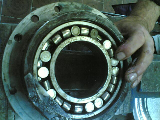

Еще как может. Если в нем сепаратор высыпался. Ролики или шарики катаются кто куда захочет и при этом издают стук, который не всегда сопровождается свистом, скрипом, скрежетом и т.п.

это уже последствие в хлам изношенного подшипника.до тех пор он долго будет издавать выше перечисленные мной звуки!!
СообщениеДобавлено: 25 июн 2015, 22:05
А как тебе такой подшипник, который, по непонятным мне причинам, не издавал никаких посторонних звуков?
05102010.JPG [ 53.32 KIB | Просмотров: 33394 ]
