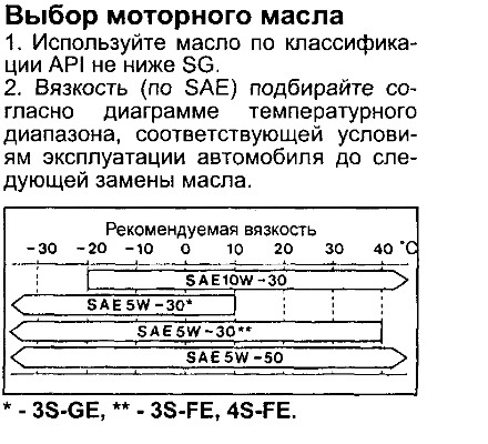

Как истинного любителя своей машинки, я передумал про масло.
Почитав букварь, нашел там такое
Новый точечный рисунок.jpg [ 82.6 KIB | Просмотров: 50333 ]
Итого имеем что температурный зимний режим 10W - меня лично устраивает. Считаю что соответствует нашему климату.
Летний 30 - немного маловато, температура у нас выше, а 50 это перебор , поэтому 40 - в самый раз.
Книга по эксплуатации не зря написана.
Не пинайте, но меня не смущает, что масло с такой вязкостью - это полусинтетика. Ведь к примеру 5W30- вообще минеральное.
Считаю, что сегодняшние технологии, позволяют делать масло, хоть и полусинтетику, то достаточно высокого качества.
Тем более, что клас масла SL!
11042707152649.jpg [ 40.88 KIB | Просмотров: 50333 ]
 Заголовок сообщения: Re: Шумит 3S-FE
СообщениеДобавлено: 06 фев 2012, 15:23
[quote="kompozitor-ed"]
Да за что пинать :hz . В общем то все верно. К каждому двигателю нужно подбирать так сказать "свое масло", которое будет подходить возрасту, пробегу, степени износа, климата и т.п. ...... Возможно твой опыт пригодится еще кому-нибудь( мне например :-) ).
СообщениеДобавлено: 06 фев 2012, 16:20
-20 мало... у нас недавно температура падала до -22, -25. После стоянки в 10 часов с постоянной температурой -25 лучше машину с таким маслом не заводить... ИМХО
СообщениеДобавлено: 06 фев 2012, 16:28
Зарегистрирован: 24 янв 2012, 17:16
Сообщений: 16
Откуда: Украина, Одесса
авто: Carina ED
Согласен. У мну ласточка в паркинге. А там тепло :car
