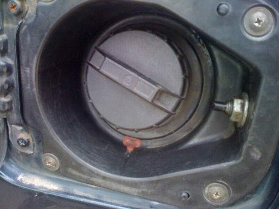

там какраз лючек бензобака ....
дырочку заклеил всокотехнологичным.."пластилином"
Спасибо. А эта дырочка - "с постройки ам" должна быть, или "дефект", приобретенный со временем?
По поводу воды в нише для домкрата может кто-нить поделиться опытом устранения проблемы?

Не знаю как сделано в лифте и седане но уменя в вагоне горловина конструктивно отделена от багажника и эта дырочка отводит воду из под крышки лючка на асфальт.Внутри левого крыла есть подкрылок который закрывает топливные магистрали и снаружи их невидно.
Изучал недавно как они проходят поскольку при заправке полного бака + чуть больше бензин лился на пол а запаха в салоне и багажнике небыло
с завода , мне почемуто показалось что через нее может протекать вода , хотя может еще и через всю эту лабуду ...короче нужно выкрутить 4 болта и открутить тросик открывания лючка - там сквозная дыра в багажник. - возможно протекает резинка вокруг горловины.

Да...вариантов много.
По поводу отвода от горловины (заводского) - однозначно должно на землю сливаться. Только вот если шланг слива целый.... :)
Если в эти выхи погода у нас гуд будет, займуся этим вопросом. Обшивку сниму, погляжу чо-почем :) Если получиться разобраться, отпишусь здесь.
