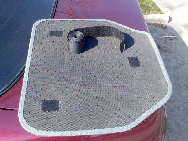

Очень простой и не разрушающий способ зафиксировать, все время сползающие коврики или закрепить что-то в багажнике или в салоне.
Клеим хорошим клеем, на коврики или предметы текстильную "липучку" (можно купить в магазине по шитью), и крепим к карпету (обивочный войлок) в салоне или в багажнике.
И коврики - зафиксированы.
При первых съемах ковриков не пугаемся, по началу липучки прилипают очень сильно, но на 2й 3й раз уже снимается нормально, усилия как раз хватает, что бы они не "ползали".
И под липучками немножко кашлатится карпет, но не криминально.
Я крепил, войлочные коврики, но уверен, что так можно закрепить и резиновые, только надо клей подходящий подобрать и правильно приклеить.
