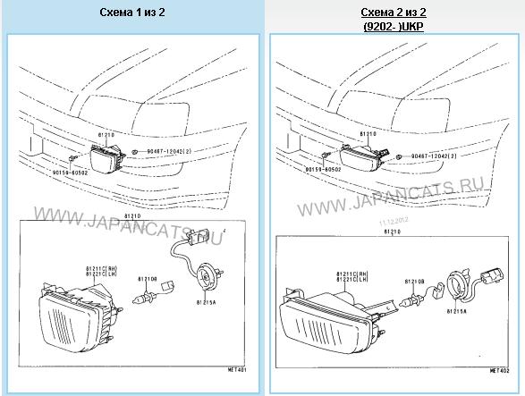

какие туманки должны стоять на моей машине?
jj.JPG [ 43.77 KIB | Просмотров: 39236 ]

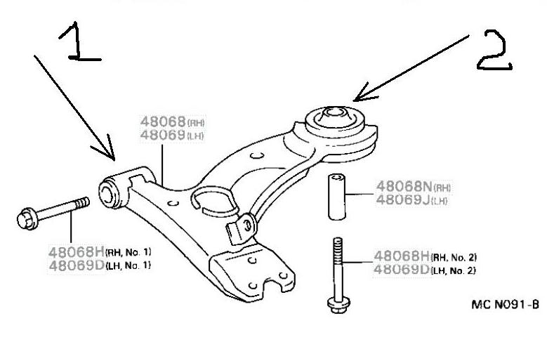

По рычагам -в оригинале только в сборе. Но отлично подходит ориг. сайлентблок от CALDINA CORONA 48655-20140 или
от GAIA IPSUM NADIA PICNIC 48655-44010 (он без прорезей, типа усиленый). Это все про задний с-к (тот который большой).
Передний ( т.е. маленький) практически не убиваемый, не спеши менять.По оригиналу замены нет. А не оригинал ходит мало. Кто-то с ямы съезжает и начинает стучать, а у кого-то ходит 10тыс.

Наши туманки справа. Кроме того, сами птф крепятся на рамку металлическую. Это типа кронштейн., который в свою очередь крепиться к бамперу. От номера: 52125-43010 Крепление правой противотуманки
52126-43010 Рамка для монтажа левой противотуманки
Вкратце как-то так.

т.е. надо брать 2 сайлента (под N2)
если мёртвые (под N1) то какой их номер?
ff.JPG [ 38.65 KIB | Просмотров: 39215 ]
зашёл в экзист..у Калдины тоже рычаг только в сборе..странно
номер 2 -48655-20220 от карины

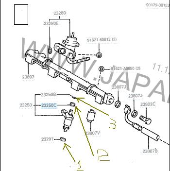

по кольцам форсунок (на изображении 3шт) по идее колечка должно быть два
вопрос какие брать? 1 и 2 или 1 и 3
пролд.JPG [ 20.77 KIB | Просмотров: 39201 ]
