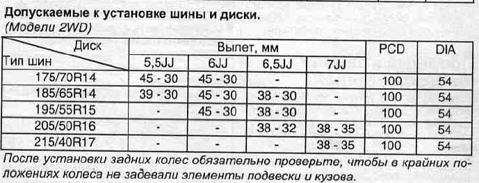

СообщениеДобавлено: 16 мар 2013, 13:03
Тойота рекомендует для 190 кузова 2WD вот такие размерности.
Диски шины.jpg [ 93.87 KIB | Просмотров: 46601 ]
Есть еще общие рекомендации по совместимости шин и дисков.
См внутри архива "тех доки".
Ездил на 185\70\14
- поздняя реакция на поворот руля.
- валкость в поворотах, крены кузова просто пугают.
- потеря динамики разгона(за счет большего веса резины).
+ клиренс выше.
185\65\14
такой размер твердый середнячек
195\55\15
+ мгновенная реакция на поворот руля
+ минимальная валкость в поворотах
- большая жесткость в сравнении со стоком
- колейность, очень четко реагирует на неровности дорожного покрытия
По раходу и динамике разгона 195\55\15 и 185\65\14 одинаковы а вот на 185\70\14 за счет большего веса резины расход больше.
PS:Предпочитаю управляемость, комфорт на втором месте.
Тех доки.rar [52.55 KIB]
