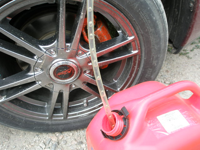

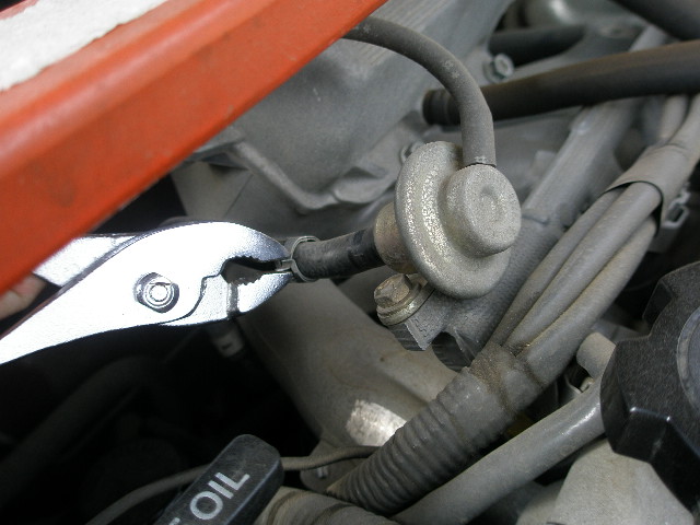

Иногда может возникнуть необходимость отлить бензин из бака, но на всех современных машинах это сделать проблематично, т.к. далеко не каждой трубкой удается добраться до бензина.
Но есть более простой способ, который не требует даже инструмента, разве что плоскогубцы для удобства. Фото по порядку:
1. Снимаем трубку обратки с регулятора давления.
2. Одеваем на регулятор давления трубку, по которой будет сливаться бензин.
3. Второй конец трубки не забываем вставить в емкость для слива бензина.
4. Замыкаем крайние контакты в диагностическом разьеме, которые включают бензонасос.
5. Включаем зажигание (но не заводим). Бензин течет в емкость.
6. Все возвращаем на место в обратном порядке.
Таким способом, течет конечно он не быстро, но набрать 2-3 литра, что бы поделится с товарищем, вполне не долго и главное - очень легко и просто.

интересный вариант, осталось найти регулятор на обратке и добраться до него на 3S-FE
