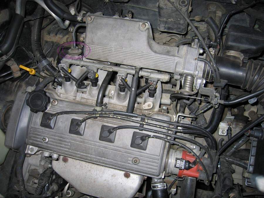

датчик абсолютного давления (PIM) а где он на 4афе
СообщениеДобавлено: 03 июн 2010, 12:04
Поставить вместо катализатора гофру.
:shock: Обычно ставят пламягаситель или просто кусок трубы.
если смотришь на моторную плиту, будет слево на моторной плите, от него в воздушшый ресивер идет трубочка.
СообщениеДобавлено: 03 июн 2010, 12:40
он?
6b760eca8dc0tf7[1].jpg [98.5 KIB]
СообщениеДобавлено: 03 июн 2010, 12:41
я врезал в 2007 кусок трубы и все дела, пока все отлично ни разу не подваривал
СообщениеДобавлено: 03 июн 2010, 13:04
Нет, он на моторном щите слева от коллектора.
СообщениеДобавлено: 03 июн 2010, 13:21
он?
На моторной плите. рядом с тем шлангом есть другой, вот он идет к этому датчику.
