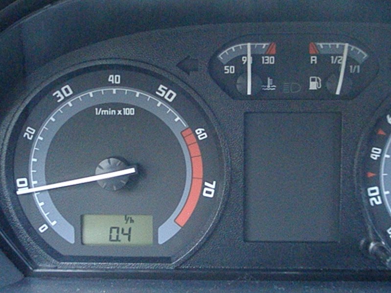

Только что залили знакомому АР1,
Шкода Фабия 2006 1,2л (трех цилиндровый мотор) МКПП, масла ровно 3 литра, залито неизвестное масло 5W-40.
Залили присадку, запустили мотор, подержали 20 мин. на холостых для надежности, и он поехал домой. Через 20 мин. что перезванивает, говорит:
- мотор как то мягче стал работать, тише, но не это главное, расход на ХХ упал с 0,6л до 0,5л/час :shock:
С момента покупки машины, самый маленький расход на ХХ, который он видел был 0,6 без кондиционера, на хорошем бензине + УМТ (с кондишином 0,8-0,9). Ответственно клянется, что цифры 0,5 не было ни разу за 2 года владения машиной.
Это за время 20 мин на ХХ, и 4 км. ему от меня до дома. Такой прытью АР1, честно говоря, я удивлен, владелец Фабии тоже.
Продолжение истории, сегодня знакомый поменял масло в Фабии и залили ему АР2, результат через 7 минут после заливки присадки видео:
Грохот как у дизеля - это у фотика очень чувствительный микрофон, и так слышно форсунки инжектора, 3х цилиндрового бензинового мотора. Больше практически никаких звуков мотор не издает.
PS Когда он подъехал и отстаивался с заведенным мотором, расход на ХХ прыгал между 0,6 и 0,5 л/час, я баран не додумался снять, т.к. просто не ожидал ничего подобного увидеть после обработки. Когда глянул на приборку смотрел на неё ещё пару минут офигев, только потом вспомнил за фотоапарат, обидно до невозможности. Следующую машину с БК постараюсь снять сначала до конца.

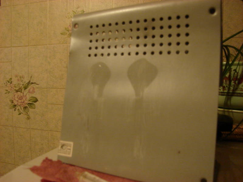

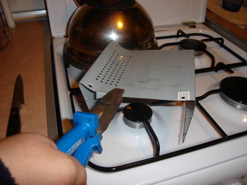

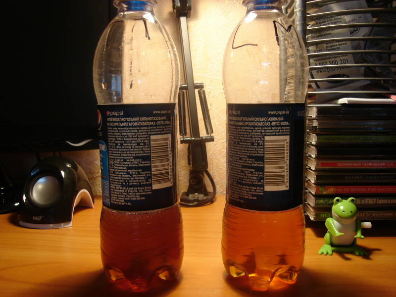

ну вот залил в пятницу, сегодня пострел что и как:
участник №1: ТОТЕК Астра Робот SL 5W40 API SL/CF-4
участник №2: Ликви Моли Top Tec 4100 5W-40
результат: как я ни старался выявить различия по текучести - я их не выявил, абсолютно с одинаковой скоростью оно сливалось, парафина у обоих не обнаружено, может все таки -16гр. не достаточно, или такая температура для обоих безпроблемна, хотя я видел фотки многих "супер масел" которые при 10-13 гр. мороза много вызвали вопросов
затем был эксперемент на липкость к метталу: простояло все 7 суток в вертикальном положении, оба показали одинаковые результаты, но Тесть мне растолковал одно НО когда увидел фотографию - один "боец" показал движение пятна не только вниз а и ВВЕРХ, по толкованиям тестя (по образованию физик механик, 35 лет работает с механизмами и двигателями) это говорит о прочной молекулярной структуре, "стоикость на разрыв" - и это был ТОТЕК
затем была дегустация Тестем масла "на нюх": сразу было сказано что в одном масле абсолютно не наблюдается запах каких-либо нефтепродуктов (ему знакомых), а в одном четко пробивает запах нефтепродуктов явно схожих с гипоидной основой - и это был ТОТЕК
немного погуглив:
[i]Гипоидное масло - специальное трансмиссионное масло с высокими притивоизносными и противозадирочными свойствами для зубчатых передач с высокими удельными нагрузками. Разновидность трансмиссионных масел — гипоидные масла (содержат присадки, вступающие с материалом в химическую реакцию с образованием соединений, выполняющих функцию противозадирных покрытий)
[/i]
затем был нагрев масла:
оба экземпляра одинаково равномерно высохли (испарились на поверхности) черного угара (нагара) на краях обнаружено не было
как результат - предпочтение безоговорочно было отдано Тестем бутылочке с надписями "ТТ" - где было залито масло ТОТЕК
от себя могу сказать слудеющее: Ликви Моли тоже лицом в грязь не ударил, заливал я его тогда в карину как для промывки (с запланированой заменой через 1,5-2 тыс. км.) и оно себя в эксплуатации показало очень отлично, но вот таки есть аргументы у Тотека что позволяет ему, пока в теории, выйти на первое место.
из истории использования Ликви Моли:
Liqui Moly Molygen 10W-50 полусинт. - нареканий НОЛЬ, отличное масло, расход был 0,25-0,3л на 8 тыс. км., Карина на нем наездила последние 150-180 тыс км., затем я последние 2 раза чередовал его с Поло 10-40 (у Поло лучше явно были моющие способности, но расход масла был 0,8-1л. на 8 тыс.) так машину и продал с пробегом 365 тыс. км. без единого ремонта цилиндро-поршневой группы и залитым Liqui Moly Molygen 10W-50. Поэтому по личному опыту я фирму Liqui Moly ОЧЕНЬ УВАЖАЮ.
УМТ, АР1 - тоже дают повода ОЧЕНЬ УВАЖАТЬ фирму ТОТЕК, думаю в её перечни и перед маслом можно будет "поставить галочку зачет" )))))))
И как любят говорить ведущие телеканала "Драйв" - это чисто нашы субъективные выводы, решать в конечном итоге только ВАМ.
