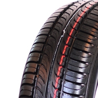

я только купил б.у. пару Toyo 330 в почти новом состоянии
хорошая резина, хоть и старая, но сохранилась нормально..мишку напоминает по своей сути
397b7f40ca0e9a5b569ea0fb0633c20d.JPG [ 70.65 KIB | Просмотров: 32685 ]
а теперь надо пробовать менять местами левая/правая с полным разбором/сбором и балансировкой
сзади росава и наперёд ставить её не хочу..хочу её вообще скинуть (при покупке стояла на машине росава)
