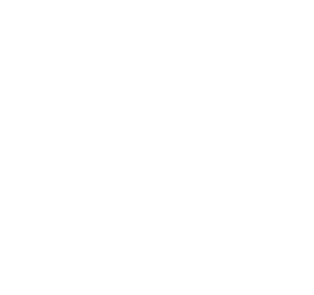

Да,но нахрена в коплекте фланец
lambda-1.gif [ 5.03 KIB | Просмотров: 51236 ]
это переходной фланец через который ставится обычная лямда
НО обычнуая Лямба на ЛБ не работает ПРОВЕРЕНО :!:
