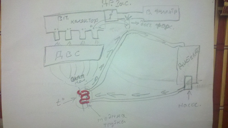

Извеняюсь за каракули,но думаю будет понятно,по идеии должно работать.
дополнительную Форсунку с паром подключаю паролельно к форсунке на рампе для дозировки,(т.е. она должна работать как бензиновая,сильней давиш на педаль увеличевается дозировка пара)поставил её перед дросельной заслонкой для очистки дроселя.

1)не хватает на рисунке клапана рег давки пара-воды!!!
2)а если пара будет не достаточно или много как решать проблему???
3)и ненагрузишь ли ты транзистор который упрпавляет форсункой.??ведь это ещё+такое же сопративление.
третий пункт решается еще одним транзистором, или типа ключем, который возьмет сигнал от форсунки через большое сопротивление.

Все наоборот: при параллельном подключении - сопротивление уменьшится в 2 раза, соответственно возрастет ток через управляющий транзистор.
Кроме того, если доп. форсунку подключить параллельно одной из топливных, то и работать она будет только вместе с соответствующим цилиндром (с двумя - если двигатель не LB).

а мне кажется проще сделать без форсунки.типа жиклёра поставить и сделать типа краника.что бы в ручную можно было регулировать.и эта систма выйдет намного дешевле!!!

Без форсунки можно,но при большей подаче топлива колич. пара не увеличется,а нам надо примерно 1:10,1л. воды на 100км.вот потому я и думаю,что с форсункой то-что нужно,если не трудно напишите какие там сапротевления,резисторы,транзисторы надо,и как подключить?я не сильно разбираюс с этими радио деталями.

ну если сигнал от одной форсунки, то соотношение уже будет 1:4, и надо бы воду из форсунки в трубку медную подавать для нагрева и превращения в пар, а не греть воду просто.

чем больше обороты движка тем больше он засасует воздуха в себя и таким образом больше засосёт пара!!!
тобишь принцип газовой установки второго покаления.кстате а если использовать гозовый смеситель в даном случае????

Не знаю принцип работы газового смесителя,надо в руках подержать,и разобрать,а по поводу медной трубки,так она намотана вокруг выпускного коллектора,и при прогреве двигателя с неё пар валит как из парагениратора
