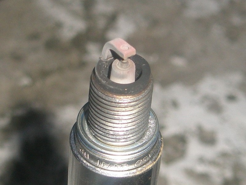

После зимы вывернул свечку для осмотра.
Бензин «Мозырский НПЗ» и ENERGY (Укрнафта) , + всегда Тотек УМТ Спорт и иногда Тотек ПираминБ.
* Мотор подъедает масло.
Свеча_после_зимы.JPG [ 100.68 KIB | Просмотров: 54705 ]

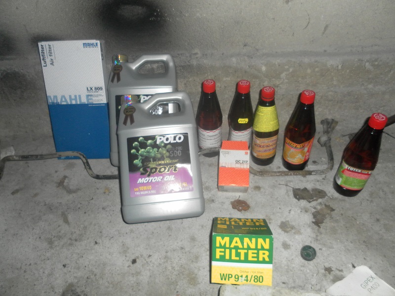

Привет друзья.... так как не было возможности отписаться по раньше, но лучше с опозданием...отписываюсь о использовании Тотек Астра Робот 1....итак....все по порядку))) в понедельник получил посылочку от Дмитрия...
SAM_3185.JPG [ 164.34 KIB | Просмотров: 54676 ]
вот она полная посылка счастья..))) :yahoo
SAM_3187.JPG [ 164.45 KIB | Просмотров: 54676 ]
воздушный фильтрик, масленныйе фильтрики, маслицо Поло 10W-40 (уже четвертая замена) и конечно же присадки......
SAM_3188.JPG [ 196.57 KIB | Просмотров: 54676 ]
Тотек Евро4,...Тотек Цетан Макс,..Тотек Пирамин-Д и конечно же Тотек Оксиджен буст)))) :metla но сейчас расскажу о самом интересном....о Тотек Астра Робот 1 и моих ощущениях..... :man и так первое что...применение проводил по всем нормативам...указаниям и предостережениям Дмитрия..проведя штатную замену масла...проехав пару сотен километров дабы не было подозрения на то что это мол масло или топливо или чтото иное иди бабка с бубном...))) встал на обочине трасы Киев-Чоп...и как указано в инструкции в прогретый двигатель....тобишь горячее масло не ниже 80 градусов, (проверять методом прислонения маслянного щупа к ....а кому куда нравиться) влил в заглушенный двигатель 58 милилитров присадки Астра робот 1,. так как побоялся сразу вливать всю дозу...даже после того как Дмитрий сказал что допускается даже передозировка...сразу же завел....постоял 8-10 минут....наблюдая со стороны ......как будто ничего не меняется...не взрывается)))))) кроме того сразу же пошли испарения основы присадки - спирта....оч. специфический запах.... :fuu вселся за руль...и потихоньку поехал дальше...как в инструкции проехал гдето 5-7 км. ну думаю хватит...и поехал побыстрее и побыстрее...сначала как будто ничего не замечалось ...то ли просто трасса...то ли просто аккуратно ехал....покуда не остановился (после заливки гдеито 80-100 км), но потом когда сходил по делам и вернулся к авто...я просто начал прозревать....сначала поднялись сами по себе обороты...вместо 780-800 как были стало около 900 -950...это при том что никто не прогал ни топливную....ни доливал ли топлива ни присадок в топливо...потом...пропала тупость которая присутствовала при оборотах больше 3000....теперь начал крутится намного как то легче....резвее набирает обороты...стал больше похож повадками на бензиновый движок....вот....теперь попробую на днях долить остальную часть присадки оч хочется увидеть "эхфект" какой дальше будет.... :vik
С уважением Пётр.
Пы.Сы. продолжение следует....
Пы.Сы.Сы. присадок таких как Оксиджен буст еще не заливал.....и не тэстировал еще...)))))

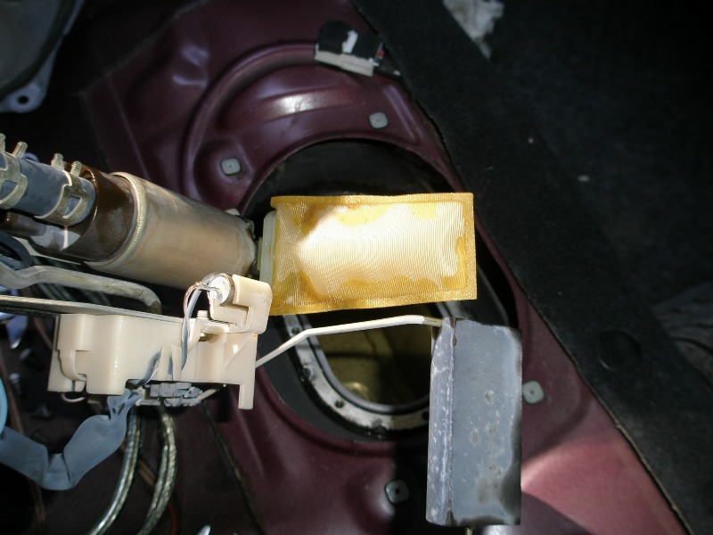

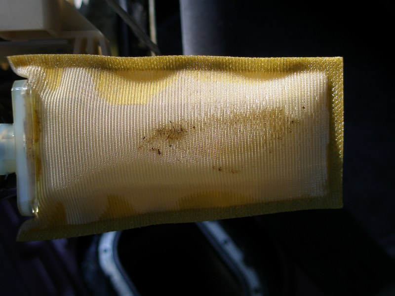

01.06.2013 окончился мой эксперимент на тему: - Засоряют ли топливные фильтра присадки ТОТЕК?
Ниже фото из моей Карины от 01.06.2013
Ровно год назад была установлена новая сетка, и сменил заправку, т.е. весь год заправлялся на одной колонке. За это время израсходовалось около 10-12ти бутылок УМТ и УМТ-Спорт
И три бутылки (нового) Тотек Пирамин-Б.
Эксперимент показал, что присадки Тотек сами по себе ничего не засоряют. Фото комментировать не нужно.
Сетка.JPG [ 99.35 KIB | Просмотров: 54461 ]
Комментарий к файлу: Сетка снизу, там где она упирается в дно бака.
Сетка снизу.JPG [ 95.38 KIB | Просмотров: 54461 ]

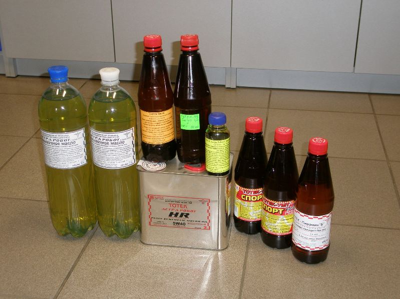

СообщениеДобавлено: 06 июн 2013, 17:49
А это мой заказ от Dmitry_R :yahoo
мой заказ.JPG [ 83.45 KIB | Просмотров: 54423 ]
