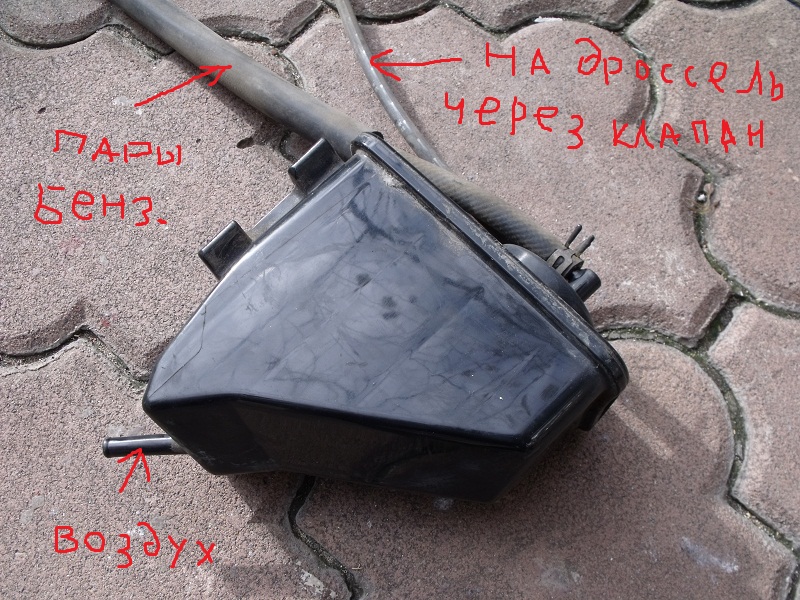

Кто имел дело с этим девайсом?
а что тебя в нём беспокоит!!
это улавливатель паров бензы,потом они всасываются двиготелем.
Он же не вечный,а стоит новый до утра!!!!
Сегодня его снял,вздух проходит плохо,или замена,что не реально или разборка и чистка.
Забитый абсорбер влияет на чистоту холостого хода,и на горячий пуск двигателя,это 100%,весь интернет сегодня перерыл
бред!!
он ни как не влияет на работу движка как и рецеркуляция отработавших газах!!
ну может быть на современых движках если в этих системах используются какие то датчики,то возможно и будет изменена работа двигла.
в наших это бред.
мозгом не контролируется,механичиским путём так же.
вопрос КАК??? он может влиять на работу движка??????
бред!!
в наших это бред.
Ещё как влияет!(молча)
Если абсорбер засратый до не могу
Разберать не хотел,боюсь,а надобы,только продул компрессором,прход воздуха улучился!

Вот пример http://forum.opel-club.ru/index.php?showtopic=15512 принцип тотже

Хорошо расписана тема на RUSS.форуме http://www.carina-e.ru/viewtopic.php?f=6&t=1264
бред!!
в наших это бред.
Если абсорбер заратый до не могу
