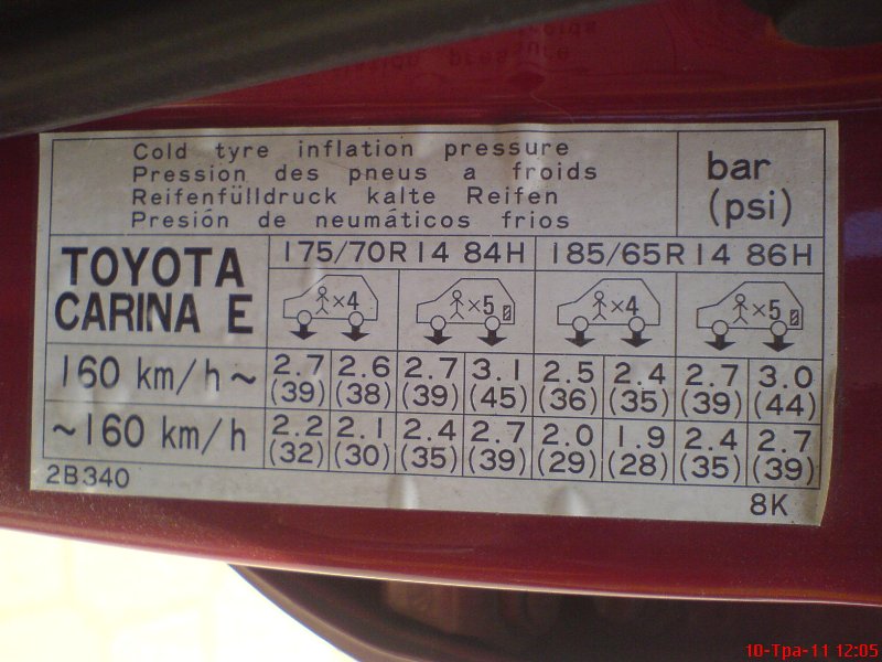

СообщениеДобавлено: 01 ноя 2011, 14:46
Сообщений: 126
на двери наклейка есть про давление в шинах. там кажется от 2,1 до 2,5 должно быть.
У меня вот такая наклейка
DSC001971.jpg [ 99.43 KIB | Просмотров: 27648 ]

 Заголовок сообщения: Re: Расход топлива
СообщениеДобавлено: 01 ноя 2011, 15:12
omen писал(а):
У меня в сервисной книжке на немецком языке написано, что при пустой машине давление в шинах на 14 резине 1.8. Сфоткаю - выложу.
С таким давлением в шинах можно с трассы просто слететь!!! Всегда качаю морда2,1 и зад 2,0 резина что зимой что летом 185/70/14
СообщениеДобавлено: 01 ноя 2011, 16:05
Сообщений: 252
авто: Vito
С таким вот давлением спокойно ехал 160 и никуда не слетал. Только что посмотрел табличку на дверях - 4 человека, до 165 км/час, резина r14 185/65, давление 1,9 что перёд, что зад. Книжка то же самое пишет.
ВАЗ 2121 "Нива" - это монстр
СообщениеДобавлено: 01 ноя 2011, 17:21
Все правильно на Карине 2 и на наклейке 1,8\1,9 присутствовало и в букваре.
