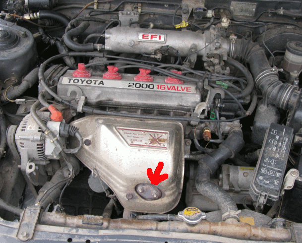

Фото двигателя прикрепил. Там отмечено место для лямбды. Как видно из фото там просто закручено всё болтами...но я уверен что он там должен быть.
Я часто бываю в районе Новых домов и на Малышева, но пока из-за погоды машину поставил в гараж. По поводу Биологоческой ничего не слышал, может адресок скинешь?

СообщениеДобавлено: 22 дек 2009, 01:46
Очень странно что лямда тут стоит...
Всмысле лямбды не должно быть в этой машине или она не там устанавливается? Насколько я понимаю лямбда устанавливается на катализатор(дырка в нём для неё есть), а вот проводки нет....
Рядом, с левой стороны от катализатора, провода есть, но мастер их прозванивал и сказал что они точно не для лямбды, а для чего непонятно :( , если знаете подскажите.

СообщениеДобавлено: 22 дек 2009, 10:22
НД подходит:) Давай в личку.
Биологическая 18. СТО Тойота-Прадо.
Рядом, с левой стороны от катализатора, провода есть, но мастер их прозванивал и сказал что они точно не для лямбды, а для чего непонятно , если знаете подскажите.
Провода без фишки? И почему он уверен что не от лямды?
