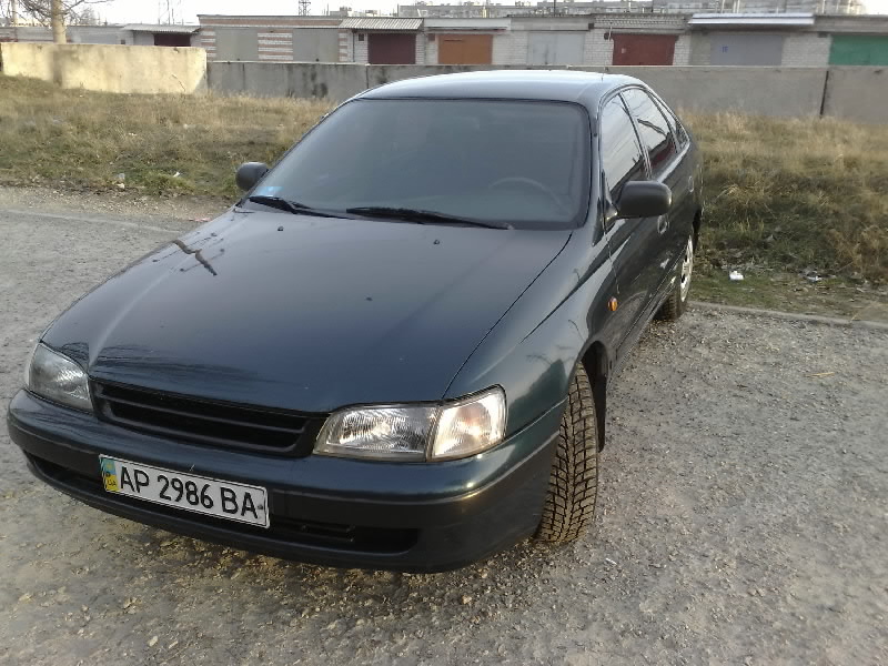

ну вот и я наконец

молоца :D
я смотрю уже на зимней резине!
СообщениеДобавлено: 19 дек 2008, 13:17
ага на зимней, только понять не могу на переднем левом общий износ шины выше чем на остальных гдето на милеметр

а на летней таже фигня
или только на зимке?
СообщениеДобавлено: 19 дек 2008, 19:46
да хрен его знает , раньше не обращал внимания а недавно глянул на индикатор износа и обалдел , на передке разница в один мм
СообщениеДобавлено: 20 дек 2008, 10:27
у меня примерно такаяже кака была
когда упало давление в колесе,начался ускоренный износ колеса
как только накачал сразу все вернулось на свои места

Костя, а шлифовать не сильно любишь?:))
Такое может быть если часто в пробуксовку уходить, у нас же блокировок нет, вот и шлифует одним колесом.
СообщениеДобавлено: 20 дек 2008, 12:13
Если "шлифовать" то да, износ непредсказуем.
А если блокировка есть, то резину жрет и без пробуксовки.
Надо только в повороте газку поддать.

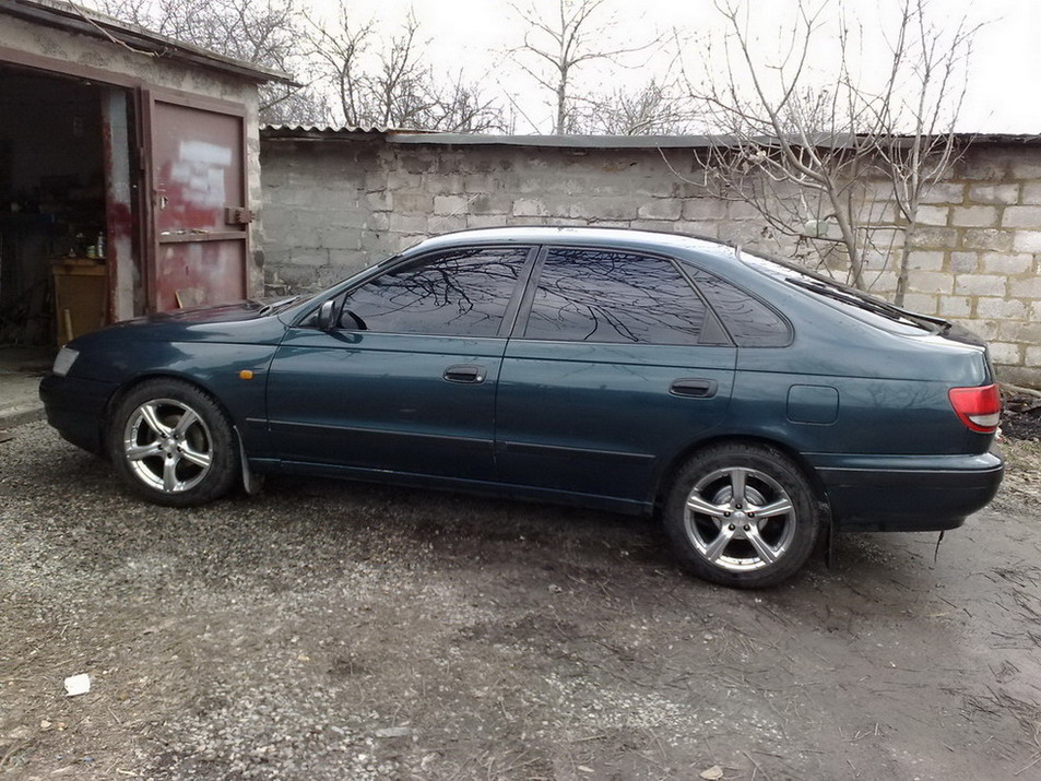

Ну вот пришла весна и поставил я другие колёсики

красивые колесики, 16ые?
СообщениеДобавлено: 16 мар 2009, 20:05
ага, только затирают на кочках иногда
СообщениеДобавлено: 16 мар 2009, 22:26
А не жестковато?
Какой профиль резины?

а какой вылет (ЕТ) на дисках и ширина диска?
R-tem я с зимки 14" перешел на лето 15" .. так чуйствуется - немного жесче .. хотя мож еще холодновато..

Профиль там д/б 205/55 - именно то что нужно, а если затерает, то это говорит о умерших стойках...

Ganer вылет там ЕТ35 поэтому и подтирает, буду пытаться подымать, потому как пружины похоже просевшие. а так езжу счас потихоньку. жена довольна :P
Валентин а задние стойки гуд. а вот передок подыхает потихоньку, газ уже выпустил :twisted:
СообщениеДобавлено: 17 мар 2009, 20:50
А затирает сзади ? Если да, то срежь или подогни кромку - и никаких проблем знать не будешь, а впереди не должно тереть.
СообщениеДобавлено: 17 мар 2009, 20:57
Да срезал уже,все равно подтирает, попытаюсь загнуть остаток мм5, обидно блин
СообщениеДобавлено: 18 мар 2009, 10:13
Тереть не должно. Скорее всего пружинам жопс. У меня 215/45/17. Подрезаны задние арки (осталось около 5мм) Ничего не трет даже когда сзади сидит 2 человека. А вот передок при сильно повернутом руле трет.
СообщениеДобавлено: 18 мар 2009, 22:05
У меня так же, ничего нигде не терло, если развал сделан правильно, то все д/б ОК, У нас при нагрузке задних колес - верха заваливаются внутрь. Кстати, ты какую резину поставил, размер ?
