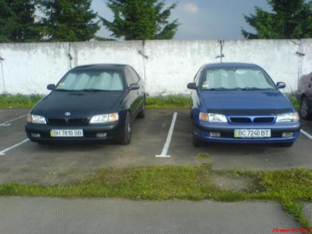

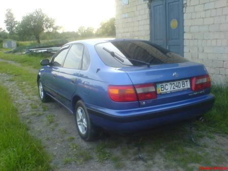

Вот ещё!
DSC00821.JPG [ 23.89 KIB | Просмотров: 30625 ]
DSC00823.JPG [ 22.55 KIB | Просмотров: 30625 ]
DSC00824.JPG [ 21.57 KIB | Просмотров: 30625 ]
Комментарий к файлу: Моя бывшая и настоящая!

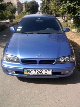

Оцените фарки! После приобретения были вскрыты, окрашены в чёрный мат,после китайцев нормально доработаны, т.к диоды вокруг линзы не полностью были установлены в посадочное место и подсвечивалось только пол окружности, лампочки не сразу вставил, из-за узкого отверстия, но надфилем всё поправил. Сразу после установки в одной фаре перестало работать 2 диода, думал сгорели, но оказалось просто плохой контакт. Установил в линзы ксенон 4300К, к штатному реле переключения света утановлена дополнительное реле, чтоб при переключении на дальний не вырубался ближний! Сегодня был отрегулирован на стенде свет, винты регулировки очень неудобно расположены и очень тяжело подлезть к ним. Как по мне смотрятся супер, а насчёт света пока ещё не проверял после регулировки!

что сказать, выглядит просто ахренительно!
СообщениеДобавлено: 29 авг 2010, 09:47
Полностью согласен :D
СообщениеДобавлено: 29 авг 2010, 09:57
зачетно!!
СообщениеДобавлено: 29 авг 2010, 11:16
Сообщений: 243
Сюни текут... :P
СообщениеДобавлено: 29 авг 2010, 11:19
Сообщений: 243
А без мухобойки куда прикольней :wink: .
СообщениеДобавлено: 29 авг 2010, 11:26
тоже хотел написать, но забыл)
СообщениеДобавлено: 29 авг 2010, 15:38
красотка!!!! глазки конечно просто шикарные :shock:
СообщениеДобавлено: 29 авг 2010, 20:34
Сообщений: 177
Откуда: Николаев
Да без мухобойки точно прикольней, сделал ошибку когда её установил. Приклеил её нормальным скотчем,прогрел перед этим капот, а она зараза после зимы оторвалась на скорости и хорошо что не полностью успел остановиться. И заметил что остались мелкие не глубокие царапины на капоте, видно от грязи которая набивалась со временем, пришлось полировать! Сегодня проверял фарки, только с Одессы приехал, может кто меня и видел, светят нормально, вот всё-таки паразитная засветка немного присутствует, но меньше чем на деповских. Может под ксеноновую лампу не расчитано или лампу меньше нужно попробовать, ведь есть лампы и короче, Н1 она маленькая галогеновая идёт! Дальний совместно с ближним бьёт супер!

Рад, что тебе понравились глазки. В черном цвете выглядят лучше.

вид машины преобразился -получилось супер

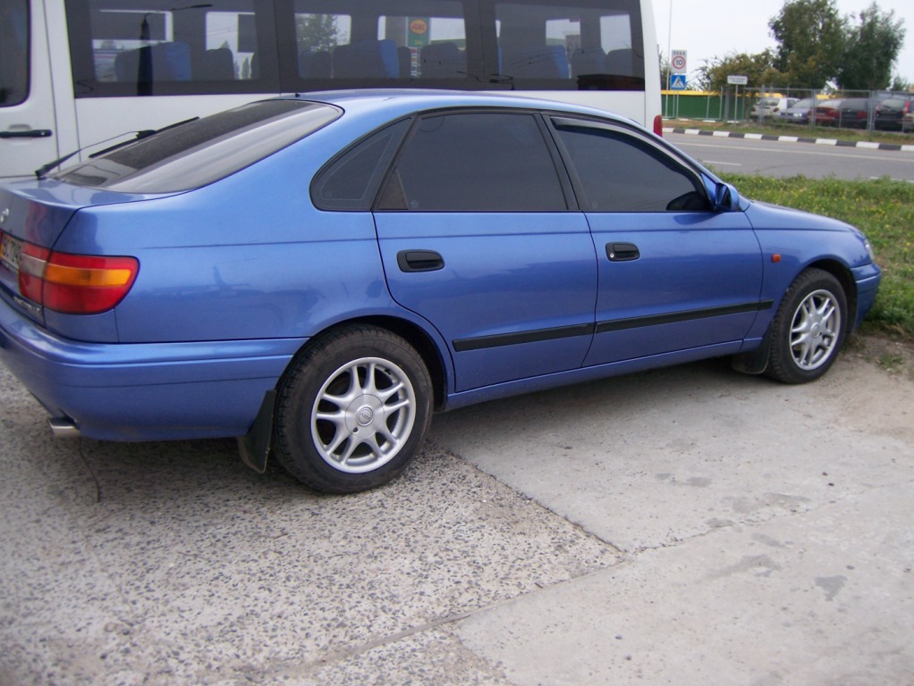

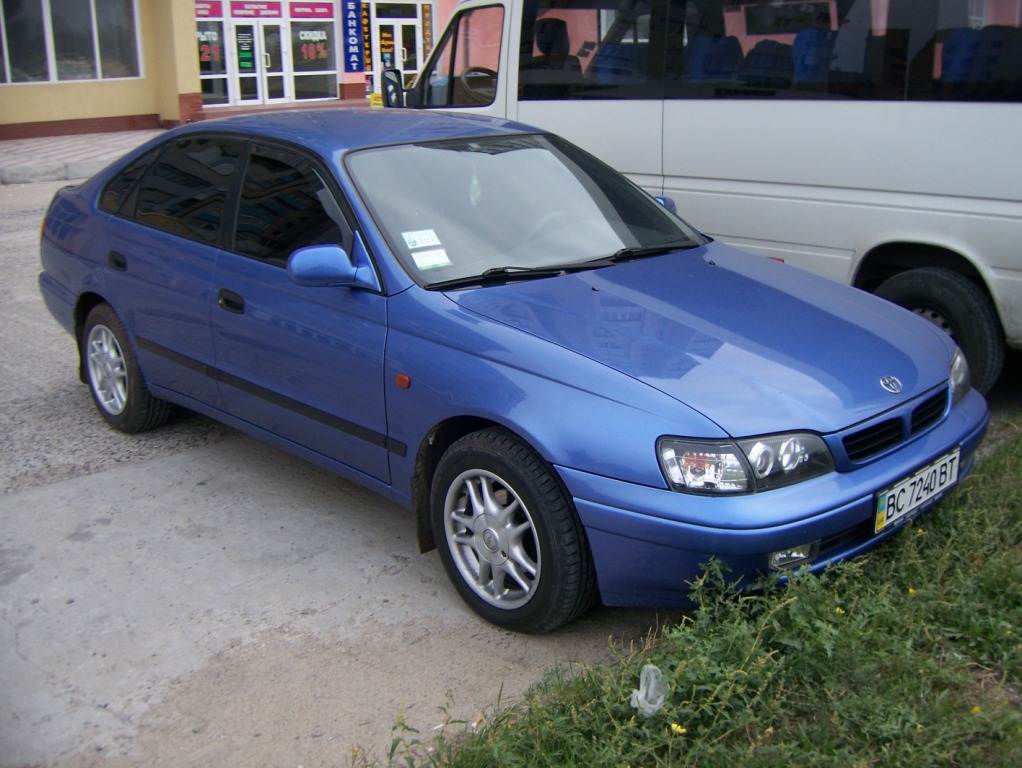

Были успешно приобретены 15-е катки с хорошей резиной у Borys, за что ему большое спасибо и установлены на машинку!

Красотень :!:
