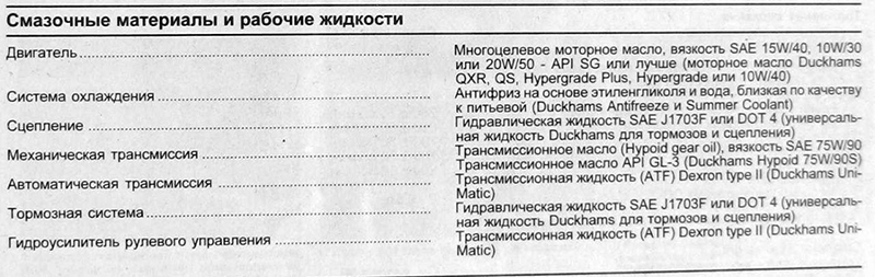

Пришло время масло менять, подскажите кто что льёт? И что купить по качественней?
Я заливал полусинтетику
 Заголовок сообщения: Re: Первая машина
СообщениеДобавлено: 05 июн 2020, 09:46
Сообщений: 129
авто: Carina E (LB)
больная тема ))
toyota original лей
карина масло.jpg [ 170.44 KIB | Просмотров: 29479 ]
СообщениеДобавлено: 07 июн 2020, 23:03
В сети
Я Repsol 10W40 лью уже давно. Мне очень нравится масло.
