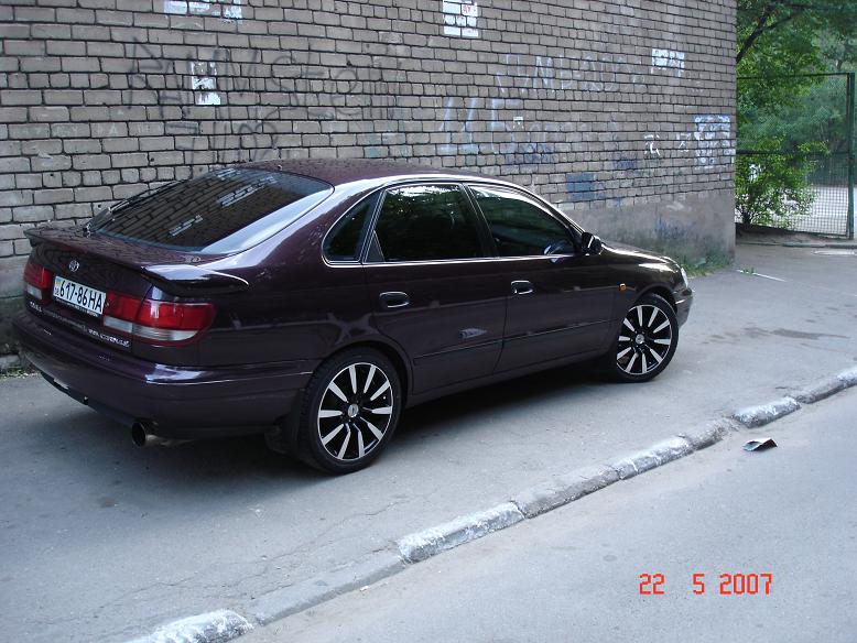

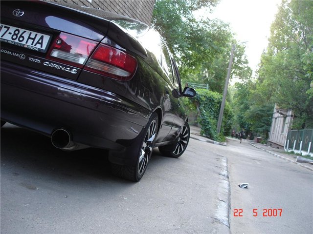

Всем привет! Зовут меня Жека. Мне 22. Я из Запорожья. Каринка у меня 4 года, до этого она была 4 года у моего отца :D Двигатель 3sfe. родилась она в 1992 - следовательно японская сборка. Состояние хорошее - масло вообще не ест(пробег 190тыс.), хотя двигатель люблю покрутить.

Нууууу....что тебе сказать о твоей машинке - машинка так себе... :lol: шучу, очень ухоженная, на классных больших дисках, видно что следишь за ней, вобщем - СУПЕР, так держать. Респект и Уважуха таким Кариноводам как ТЫ :) Только опиши поподробнее в соответствующих разделах что ты с ней делал и что применял для этого и т.п. и т.д.

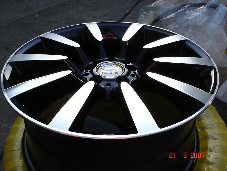

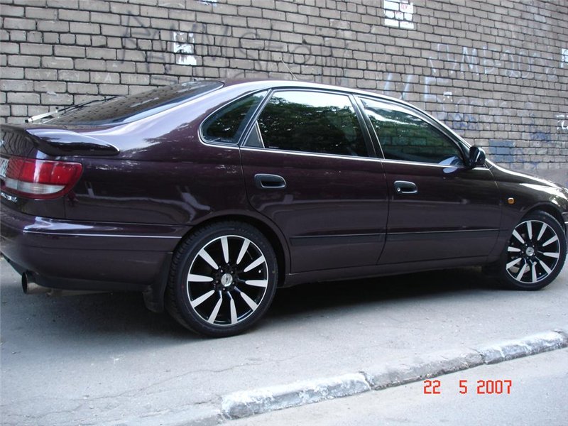

Если коротко: диски 17е ширина 7.5 вилет+35 (это конечно не правильно, т.к. для Карины оптимальный вылет +45) резина 215/45ZR. после установки были подрезаны задние арки (там есть загиб около 1.5см вот его и убрали) Больше проблем никаких не было. Так что не бойтесь больших размеров. Спойлер оригинал - привезён с Филлипин за 70у.е. :D Единственно спойлер был сделан под седан - так что пришлось уже здесь(в Украине всмысле) его переделывать. Оптика Депо. Выхлоп OBX. Будут более конкретные вопросы задавайте!
Это про 17 или вообще? Обоснуй. Для 14 вылет 38.
СообщениеДобавлено: 29 фев 2008, 11:41
Сообщений: 59
Да, это про 17! На 14 ширина диска максимум 6.5, а на 17 у меня 7.5. т.е. они и так сами посебе выпирают, т.е. теоритически их надо посадить глубже. С моим вылетом +35 колёса сильно выпирают - на фото это плохо видно. Если бы у меня был нормальный вылет - не пришлось бы резать задние арки...

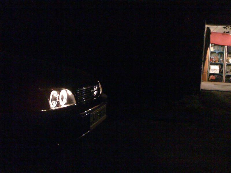

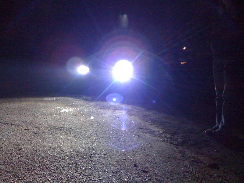

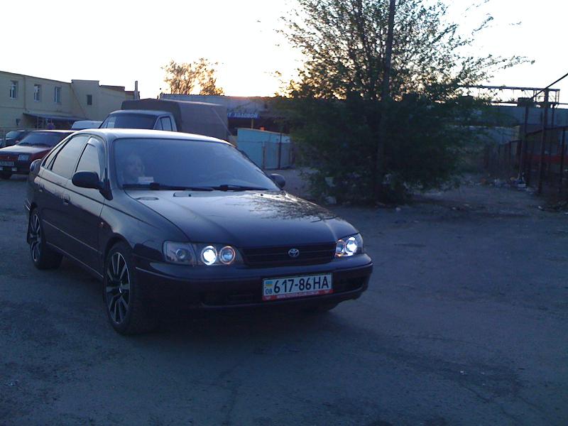

Ну вот и фарки установлены... Сорри за качество фоток - скоро будут лучше...

КРАСОТА!!! Зачот!!!
СообщениеДобавлено: 09 май 2008, 07:11
Прикольно!!!! :!: А как светят? Пятно большое или луч направленый? а старую оптику куда денешь? а координаты свои так и не дал а очень хотелось посмотреть :mrgreen:
СообщениеДобавлено: 09 май 2008, 07:47
Сообщений: 59
Светят даже лучше чем выглядят - вчера всю ночь по городу гонял по закаулкам)))) - не мог наслядиться светом. Почти 90% времени - я в центре по 40 лет Сов. Украины. короче, вот мой номер - 8050-5девять065один7 - в субботу я думаю можно встретиться.

Жека! Суперово :) Теперь нас двое :) Твоя конечно бандитка с такой оптикой :) Теперь осталось только сравнить твой ксенон 5000К и мой 4200К...

ну чё можно сказать, сегодня увидел в живую ,теперь себе хочу, но сначала кондей МАШИНА СМОТРИЦА СУПЕР!!!!!!!!ЖЕКА МОЛОТОК в жизни лучше чем на фото :!:
А что за лампочки в них поставил??
Ксенон или обычные галогенки??
