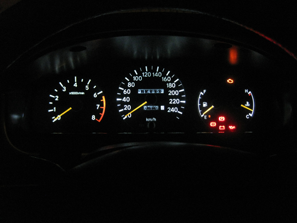

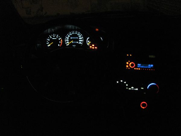

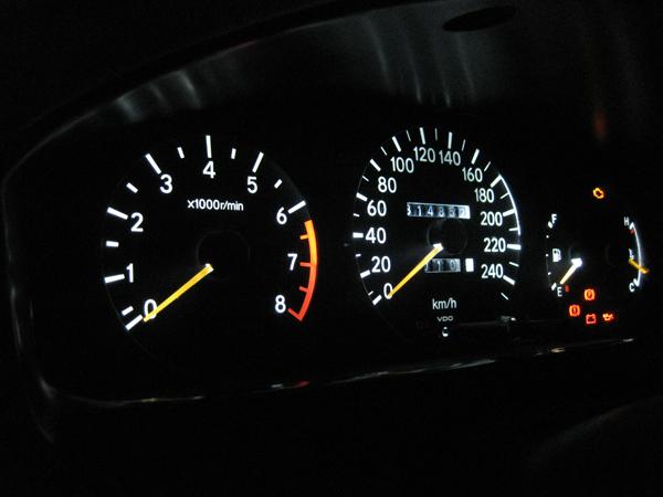

Поменял обычные зеленые лампочки в приборке на светодиоды.

Смотрится отлично :ok Подскажи, не могу понять, это "супер подсветка" от Medved. Или светодиоды вместо лампочек. Если да, то какие, ткни носом. А то ставить "супер подсветку"-это надо стрелки снимать, а я чо то очкую.

вот тут писал.
это обычная замена штатных лампочек.
разбирать до костей приборку не нужно.
просто вынимаешь патроны с обратной стороны, вытаскиваешь лампочку и вставляешь светодиод.

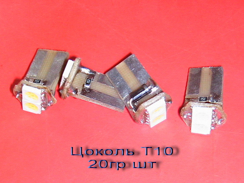

У англичанок световоды по интересней японских и достаточно просто поменять лампочки на диоды.
Стрелки при этом остаются штатного цвета. Мою подсветку нужно ставить когда хочется кардинальных изменений в цвете шкал и стрелок.
А диодики в штатные места ищутся любые по деньгам, главное чтобы на торце было по больше диодов.
Те диоды которые светят в боковые стороны сильной роли не играют и в световоды не попадают.
Могу предложить и свои по 25гр\шт. На фотке прошлогодняя цена.

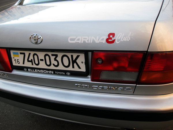

Обозначил себя значком Тойота и клубной наклейкой.
Правда косяк с наклейкой, адрес сайта наклеился, но буквы "а" напрочь никак не хотели клеиться. Пришлось снять всю подпись.

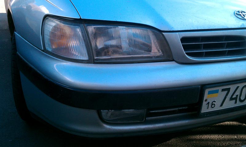

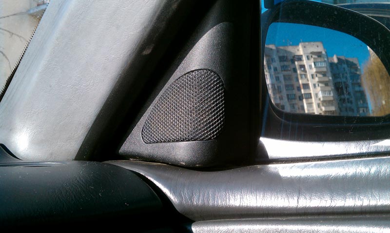

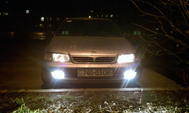

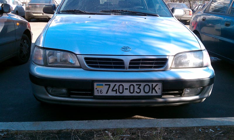

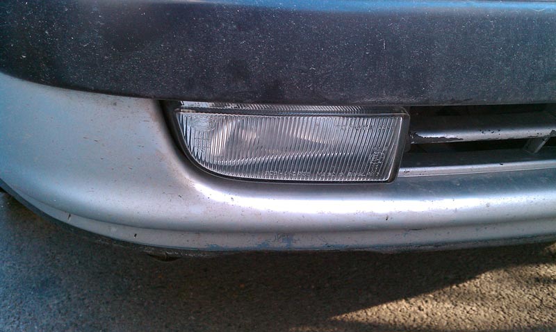

Побывал в "авторизированном сервисе у Пети (Ppetr)"
Где мы произвели официальный дилерский ремонт :drink , а точнее установку:
+ оригинальных туманок HELLA
+ оригинального Хай-Фай комплекта высокочастотной акустики
Теперь мордочка обрела почти заводской вид :sun
Спасибо мастеру, за уделенное время.
Теперь я свечусь ярко а музыка с высокими частотами зазвучала новыми красками.

классно, заглушки заводские с пищалками, интересно были вообще леворукие карины с заводскими пищалками, видел только на пруле у Пети, которые у тебя сейчас стоят)
 Заголовок сообщения: Re: Delight и его серебристая Карина
СообщениеДобавлено: 26 дек 2011, 17:30
На ру форуме искали, насколько я помню такие в штате только на прулях или на короне эльсиор(эксив).
СообщениеДобавлено: 26 дек 2011, 21:37
Сообщений: 375
Не, что ты видел, стоят на моей машинке, а Стасу мы взяли с новой машинки, тоже CDX, тока 1.8(7a-fe).

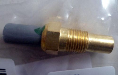

Зимой зашалили обороты.
Западали на 2000 и не опускались какое-то время.
Долго не мог понять в чем дело (бензин, заслонка или что-то еще).
Вылечилось заменой датчика температуры (140 грн).
Вот такой

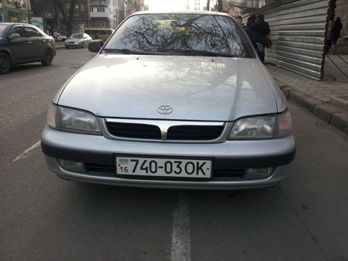

Также, благодаря Ppetr, продолжаем программу Back to STOCK
Стоковая решетка.
Хоть и мелко но можно увидеть всю красоту бескаркасных дворников Bosch Aerotwin

Решотка радиатора суперская!!! :ok
Тормоза придумали трусы!!!
СообщениеДобавлено: 15 мар 2013, 23:45
я бы сказал, на любителя :oops:

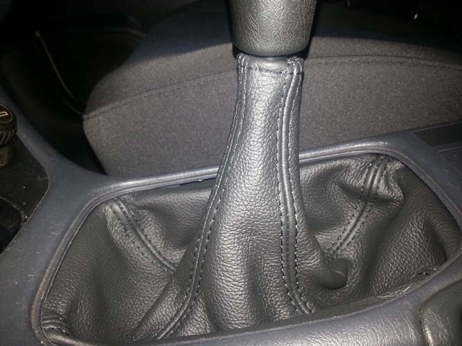

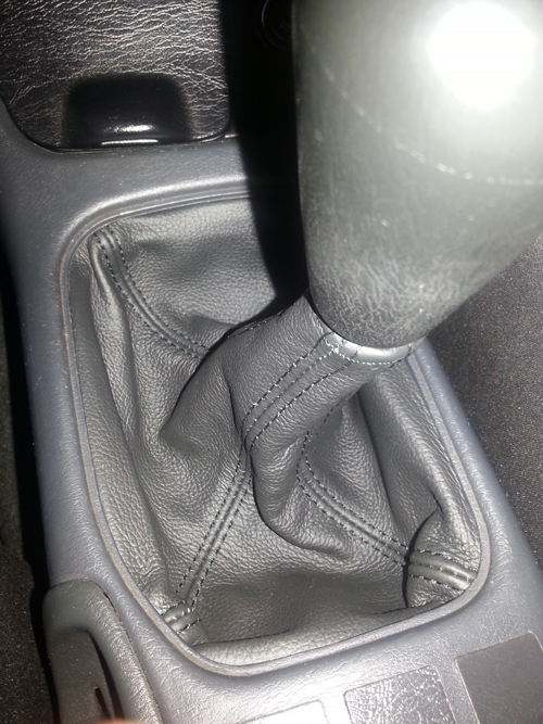

От нефиг делать заказал себе у америкосов кожух на МКП.
Старый уж совсем истерся и придавал небрежный вид внутренней гармонии :)
Теперь думаю ошить саму ручку МКП. Затем можно уже и о руле задуматься.
