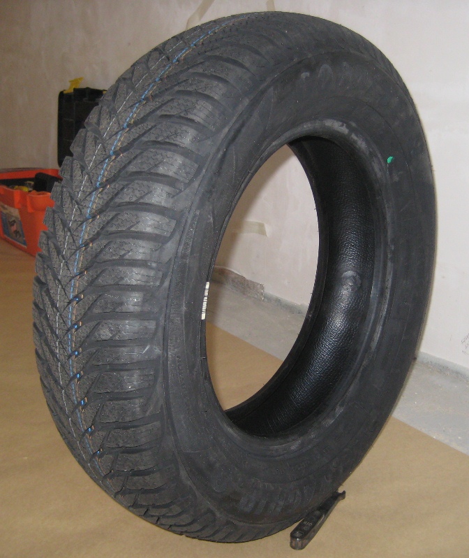

Сегодня пришла зимняя резина. GoodYear Ultra Grip 8.
Не пойму где смотреть дату выпуска, подскажите ребята.

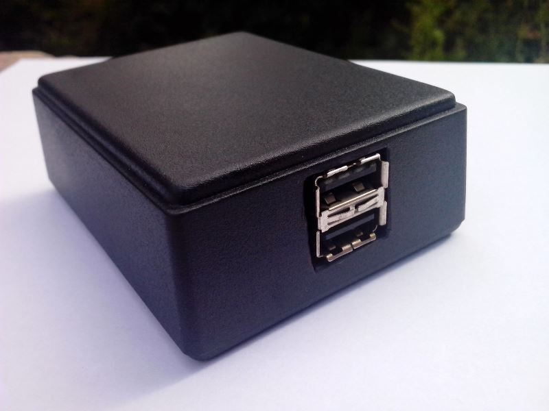

Надоел постоянно занятый прикуриватель блоком питания регистратора и висящие провода возле консоли.

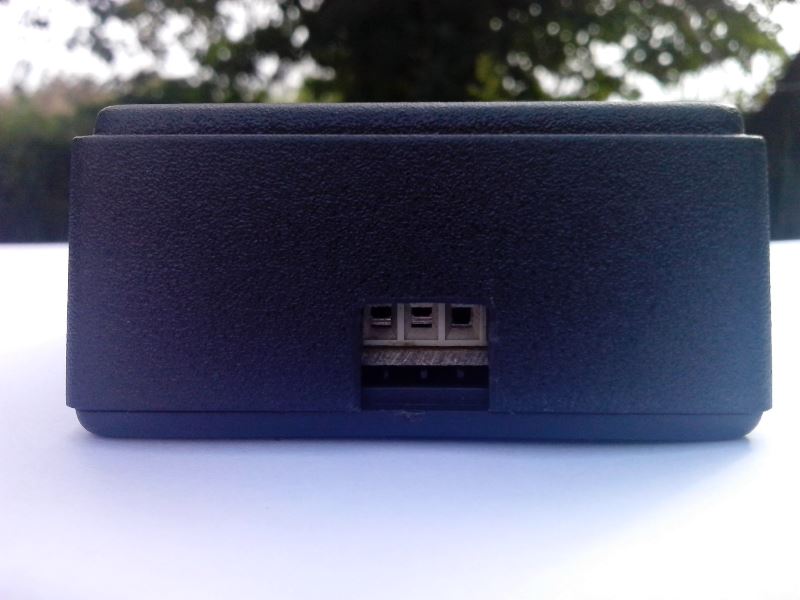

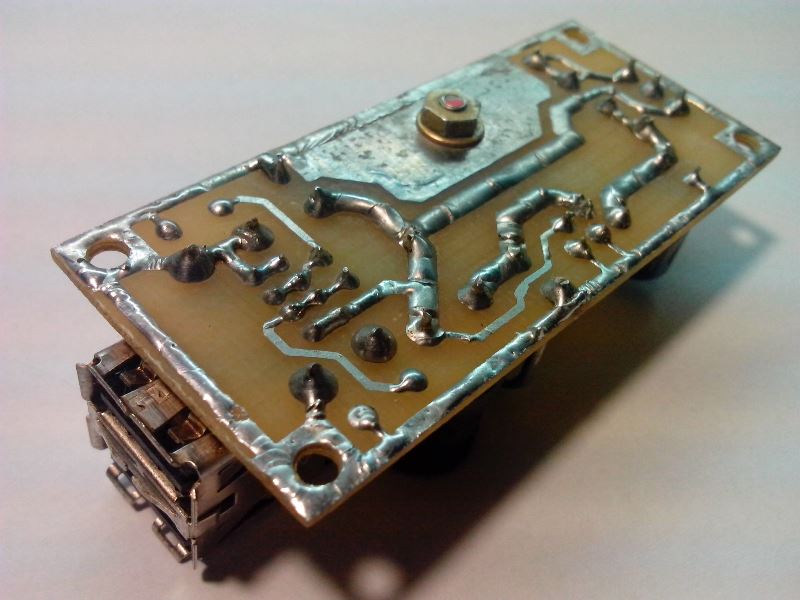

Собрал преобразователь напряжения 5в на LM2576T-5.0 с двумя выходами USB, один - питание регистратора, второй - резерв под будущий навигатор.
Планировал прикрутить устройсво снизу за бардачком, но удобного места не нашел, поэтому спрятал за блоком "пепельница-прикуриватель". Стараюсь все переделки делать обратимыми, поэтому никакие штатные провода не перерезал. Устройство запитал от коннектора прикуривателя через переходничек на разъемах. В любой момент отключается, штатная проводка возвращается на свои разъемы, и как ничего небыло :ok

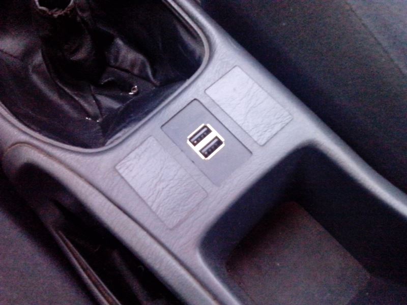

От этого же преобразователя запитал еще двойной USB разъем, установленный вместо кнопки подогрева сидений. Так как все переделки должны быть обратимыми, родная заглушка лежит целая на полке. USB разъем был вклеен в кусок пластмассы, вырезанной по размеру заглушки. Теперь телефоны и планшет можно заряжать и в машине. Указанная микросхема спокойно выдает ток 3А.

Комментарий к файлу: плюс 12в, общий (минус), выход 5в на дополнительные USB разъемы.

Комментарий к файлу: Корпус обмотал поролоном, чтоб не гремел.

Комментарий к файлу: Для зарядки телефонов и планшета.

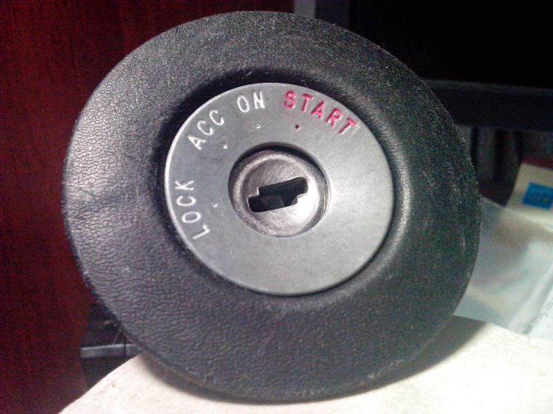

Сегодня лечил закусывание (застревание) ключа в замке зажигания. Все получилось легко и быстро по инструкции vitaly (http://www.carina-e.ru/viewtopic.php?f= ... &start=175), за что ему большое спасибо.
Заодно решил подкрасить буквы на замке, которые никто никогда не читает :-) , для большей контрастности женским лаком для ногтей белого и красного цвета. Выпросил у жены 2 капли )).
Когда ставил на место пластиковую панель, обнаружил незадействованый разъем (на фото). Я так понял, это на какую-то кнопку, которой у меня нет. Если кто знает, подскажите какой кнопки у меня нет? Для чего разъем?
Комментарий к файлу: Подкрашенные буковки. Получилось красиво.
