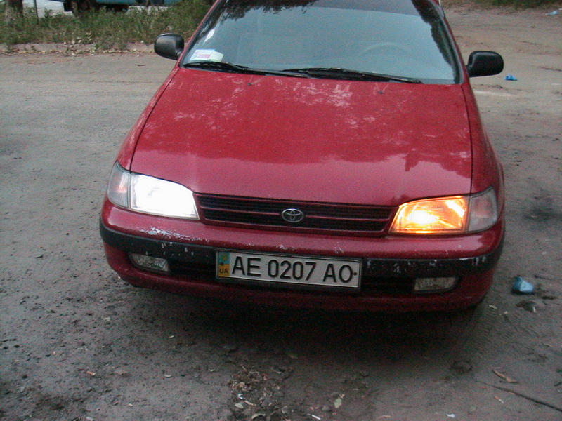

Вчера вечером мной была проведена работа по модернизации габаритных огней, фар. Заодно их и помыл. (грязи было немеряно).
С постановлением ГАИ ездить с включеным светом, я решил модернизировать габариты, и ездить на них. (Включеные фары повышают расход топлива на 0.3-0.5 литра на 100/км).
Вчера вечером я снял фары в гараже и притащил домой. Под вопли и пиляния жены, всунул обе фары в духовку. Выставил минимальную температуру (130 градусов) и тщательно наблюдал чтобы пластик не поплыл. Как только я почувствовал что пластик начал терять свою жосткость (при нажатии пальцем), я вытащил фары и совсем без усилий поснимал стёкла. Потом поснимал отражатели и все причандалы хорошенько вымыл. Потом наклеил ленту вверху фары и с боку от решотки. Вот так:
Припаял провода в самом остром углу и собрал фару, предварительно нагрев ее в духовке. Получилось как то так:
Сегодня утром я установил их обратно. Результатом очень доволен.
Спасибо за подсказки форумчанину, Medved.
Тормоза придумали трусы!!!

Кстати после чистки еще не сравнивал как ближний светит, поинтерестней чем раньше ?
Нет, еще не смотрел, жду вечера. Но уверен на все 100% что результат будет. Я сдёр хороший слой налёта с отражателей. Жаль не сфоткал как смотриться отчищений отражатель от нечищеного.

Попытался выставить фары по инструкции. Незнаю правильно ли выставил но удивляюсь как я ранше ездил!!!! Свет обалденный. Рекомендую всем сделать такую процедуру по очистке отражателя и стекол.

отлично! А я побоялся столько градусов ставить когда на туманке стекло менял, в итоге при 80градусах очень долго ковырять пришлось. Еще у меня вопрос: а когда в жаркое время будешь с включенными фарами долго на месте стоять, не отклеится ли лента светодиодная и не упадет ли вниз? температура то внутри не малая будет.
Я тоже немного задумывался по этому поводу. Стекло с внутренней части рифленое. Я еще с краев промазал акуратно силиконом прозрачным. А когда собирал фару, то поместил в духовку и корпус фары и стекло и хорошенько нагрел. Вроде не отвалилась. Надеюсь стоять будет.

Для сравнения фотка со светодиодным габаритом в одной фаре.
На этом габарите всего 6 трех кристальных диодов - равноценно 18 обычным на ленте(примерно 20\25 см ленты высокой плотности).

Вот, Андрей, сегодня утором в 8:00. Было солнечное яркое утро. Вот у Миши на фото очень хорошо видно разницу между светом. От обычного света оличаеться только цветом свечения. Светодиоды дают кристально-холодный цвет (с голубизной), а вот обычный ближний свет тёплый и с мягкой желтизной.
А вот после обед, солнышка нет.

А откуда они знать будут что именно горит ближний или габаритные огни??? Когда включаеш ближний ничего не меняеться днём в фарах.
Я же не убирал ближний свет фар. Я светодиодную подсветку посадил на габаритные огни, чтобы ездить на них. У меня стоят обычные стандартные лампы H4 цоколь (дальний/ближний), но днём я не хочу их включать. Ближний свет фар уже начинает повышать расход топлива.

Саня у тебя яркость получилась как раз для фразы - уважаемый, што ваш ксенон плохо светит :o - Это не ксенон. Это ГАБАРИТЫ :)) :)) :))
На моей фотке погода была немного пасмурной и близился закат - около 6ти вечера, ранней осенью.
