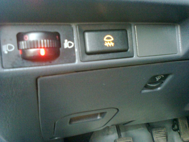

Из за подтекающий прокладки поменял помпу. Поставил GMB. Не хотел мелочится на прокладку. Робота мастера 300 грн.

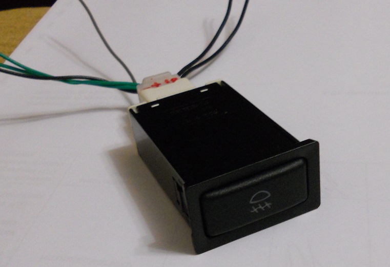

Завтра в планах поменять антифриз. Также поменять кнопку ПТФ. Купил на разборке от Чери Тигго вместе с фишкой за 60 грн. Продавец саму кнопку готов был отдать за 30 грн., а от фишку отрезать, не очень хотел. Но еще за 30 грн. я его переубедил. По размерам она как и наша оригинальная. Внутри два светодиода, один зеленый основная подсветка. При включении ПТФ, зеленый светодиода гаснет и горит оранжевый. Само собой после установки фото приложится.

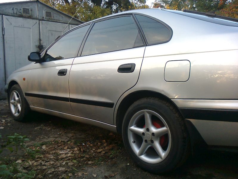

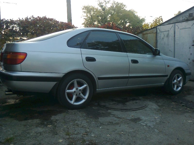

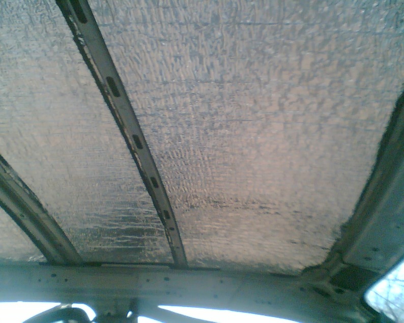

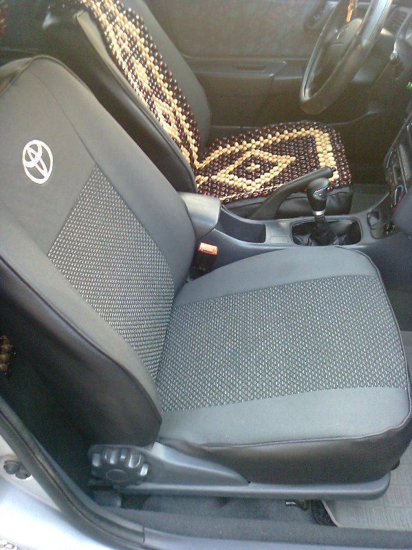

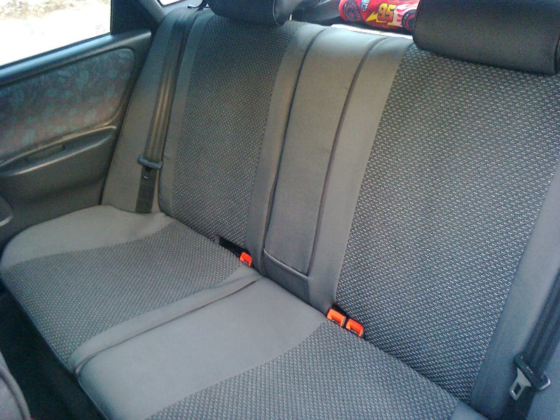

Перед зимой опять пере задул пороги мовилем, обработал повторно днище мастикой Tectyl Bodysafe http://avtokar.uaprom.net/p4250195-tect ... stika.html с помощью компрессора. Снял задние подкрылки, посмотрел, что там, еще раз все покрыл мастикой. Поклеил шумку на крышу. Поменял передний ступенчатый подшипник, прикупил чехлы, поставил на зад динамики - овалы, заправил кондиционер, поставил оригинальные брызговики, сделал подсветку замка зажигания. Из-за нехватки времени и плохой погоды так и не сделал шумку дверей. На следующий год точно сделаю. Фото частично прилагаю.
Комментарий к файлу: кнопка ПТФ от Чери Тигго

Чехлы прикольные!
 Заголовок сообщения: Re: Моя новая любовница
СообщениеДобавлено: 21 окт 2013, 17:36
Сообщений: 192
Откуда: Полтава
За сколько и где брал чехлы?

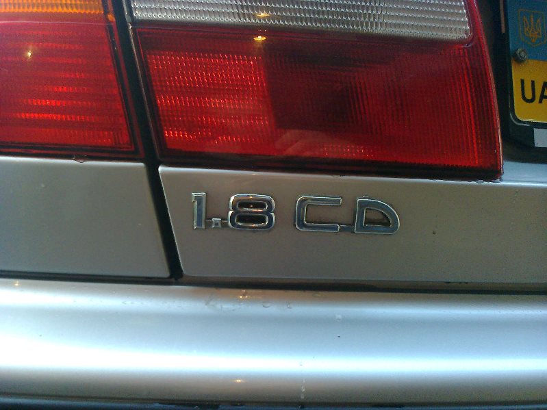

1.8 CD это что :man

Короче было дело в том году. :( Я Должен был ехать самого утра на дачу. Встал пораньше, разбудил жену, мол так и так иду за машиной в гараж. Пришел в гараж, выехал, поднял дверь багажника, начал собираться. Собрался, сел в машину, думаю, заведу пусть прогревается, а сам позвоню жене пусть выходит из дому. Звоню, а она мне, я еще не вставала. Сам того не понимая, я как вскипел, :x и забыл что у меня задняя дверь поднята. :sinyak Начал сдавать назад что бы развернутся. Короче дверь я загнул. :cry: Кузовщики сказали снимать стекло иначе рихтовать не будут. Вот я и поехал в Одессу и забрал у Пети (PPert) с праворукой карины 1.8 автомат дверь багажника. А старую вместе со стеклом оставил себе. Шильдык остался мне. Вот и получается, что у меня как бы 1.8 автомат, а по факту 1.6 механика.
Не садитесь в плохом состоянии за руль, выйдите с машины посчитайте до десяти и обойдите три раза машину. :!:

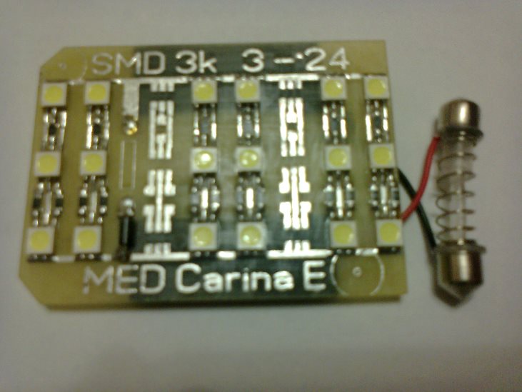

Получил от Medved плату в центральный плафон салона. :yahoo Выглядит супер. На выходных буду ставить.
Да и все что не заказал у Medved, ни капли не жалею, все сделано добротно, качественно, и самое главное - никаких трудностей с установкой. Medved :sps

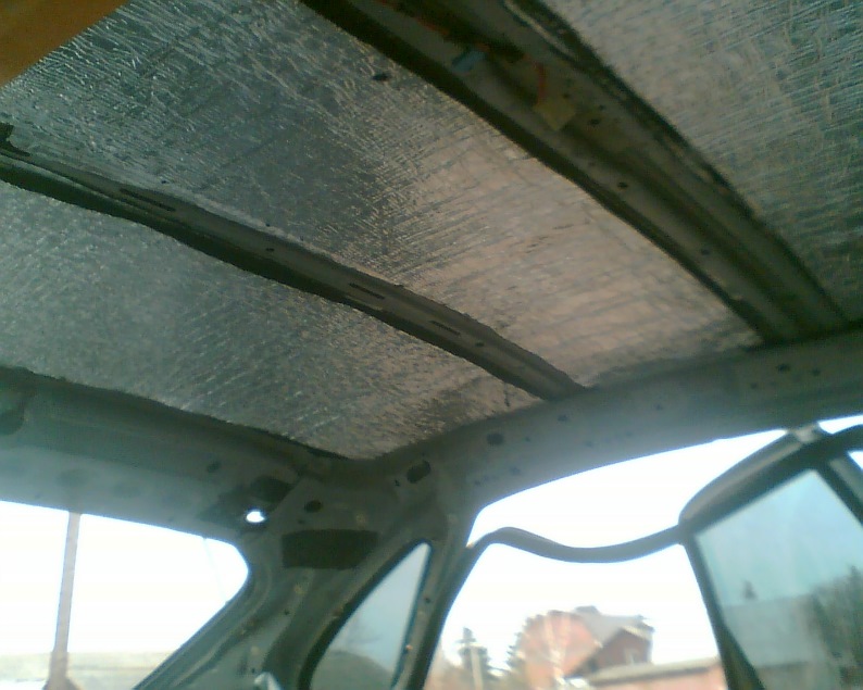

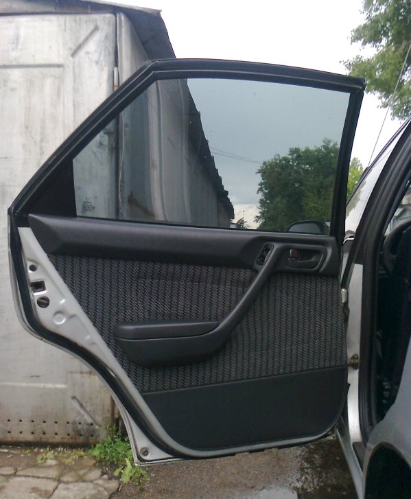

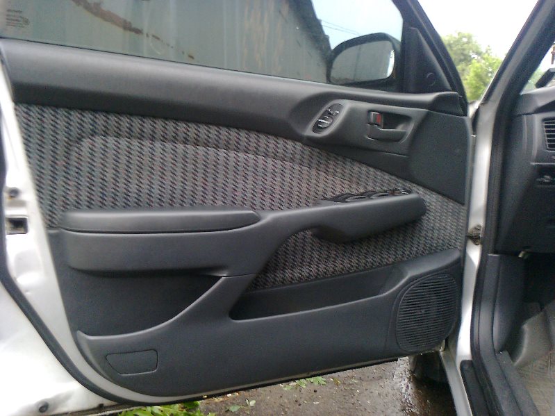

Вчера опять освежил двери мовилем. Сделал шумоизоляцию дверей, методом поклейки сплена на карту. Поменял дверные карты на японские. Результатом доволен. :car Профиль подписан соответственно. :))
Фото0091.jpg [ 96.85 KIB | Просмотров: 41739 ]
Фото0090.jpg [ 120.33 KIB | Просмотров: 41739 ]
Фото0087.jpg [ 83.27 KIB | Просмотров: 41739 ]
СообщениеДобавлено: 26 май 2014, 08:51
результатом нельзя быть не довольным..имхо эти уродские англокарты в первую очередь менять надо
сплэн же практически не сжимается, карта села без труда?
я бы чёрной херней клеил, которая с битумной пропиткой и закрытой пористой структурой http://stp-shop.ru/goods/Akcent-Premium
СообщениеДобавлено: 26 май 2014, 09:03
я клеил не на всю площадь карты, а только в том месте где в двери есть как бы углубление. Карта села без проблем.

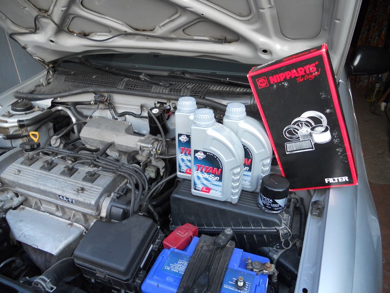

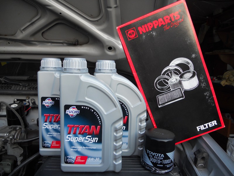

Сегодня были произведены регламентные работы. Джентльменский набор.
kitten911 спасибо за фильтр, а Jappy спасибо за помощь в выборе масла (ох и задолбал я его вопросами если честно :oops: :)) )
И так что понравилось. Первый запуск двигателя: лампочка давления масла погасла еще при повороте движка стартером, (двигатель еще не запустился, а лампочка уже погасла). Я был в шоке.

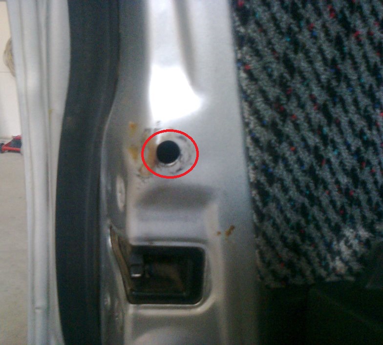

СообщениеДобавлено: 15 сен 2014, 19:32

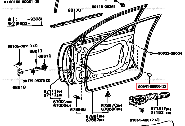

Ребята, подскажите номерок резинового пистона, который должен быть в двери. Я его потерял. Или продайте у кого есть.
Фото0111.jpg [ 124.62 KIB | Просмотров: 41135 ]
СообщениеДобавлено: 15 сен 2014, 19:40
Поспрашивай ланосовские или таврические, какие то из них очень похожие.
СообщениеДобавлено: 15 сен 2014, 21:06
Нашел номерок 90541-09006(2)
