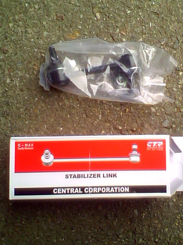

вчера же поменял тяги заднего стабилизатора. 250 грн всё удовольствие. был взят CTR. Оригинал по 280 грн за шт. меня не впечатлил. С разницей почти в 3 раза я решил, что могу по такой цене менять их каждые пару лет. В очередной раз удивился качеству заводских ЗЧ. Обе тяжки оказались абсолютно одинаково изношенными, но одна уже начала подстукивать, а вторая начала бы, я думаю, через 2-3 дня. Качество, однако :roll: ! Приходит в голову другое-значит могут инженеры рассчитывать достаточно точно срок службы деталей. Так какого же хрена сейчас машины делаются с расчётом на 5 лет, а ЗЧ и того меньше :x ! Вывод один: срубают с нас бабло, мать их! надёжность падает обратно пропорционально росту количества подстаканников в салоне, бля(извините)!
