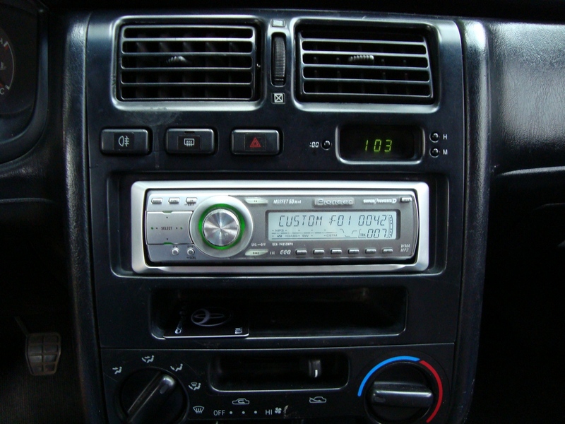

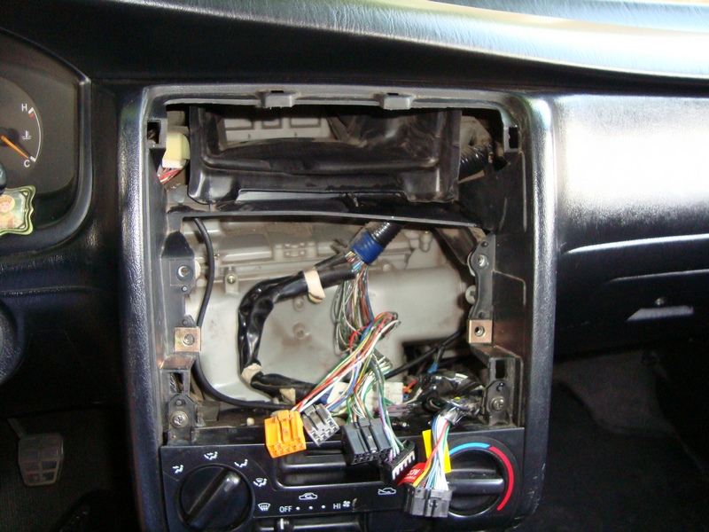

добрались руки выложить отчет о проделаной работе! :D спасибо Диме за эскиз и моральную поддержку! было сделано правильное крепление под магнитолу!результатом доволен как слон!!!ничего не скрипит,не дребежит!
Комментарий к файлу: конечный результат
DSC02165!!!!.JPG [ 219.62 KIB | Просмотров: 30771 ]
DSC02163!!!!.JPG [ 244.94 KIB | Просмотров: 30771 ]
DSC02160!!!.JPG [ 231.08 KIB | Просмотров: 30771 ]
93' 4A-FE LB GLi Japan
СообщениеДобавлено: 27 май 2010, 11:52
Супер!
На сколько переносил дырки чтобы рамка оделась?

Супер!
спасибо!дырки я не переносил,сделал проставку из шайбы,а рамку просто приклеил!

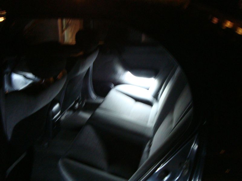

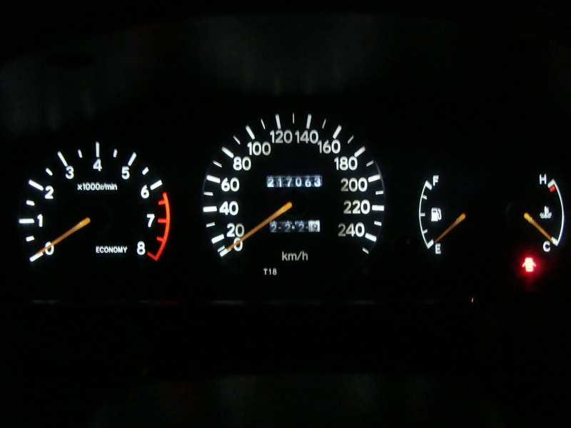

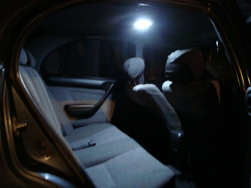

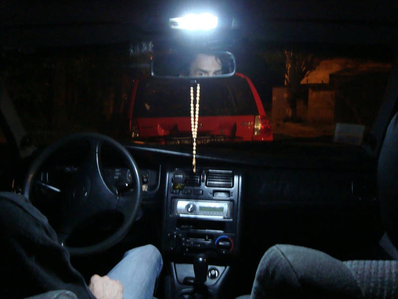

сегодня была поставленна уникальная подсветка салона by Medved+ подсветка приборки! :D за что,огромное ему спасибо!!!
Комментарий к файлу: задний плафон
DSC02394!!!!.JPG [ 169.08 KIB | Просмотров: 30641 ]
Комментарий к файлу: штурманский фонарь
DSC02393!!!!.JPG [ 177.03 KIB | Просмотров: 30641 ]
DSC02402!!!!.JPG [ 161.69 KIB | Просмотров: 30641 ]

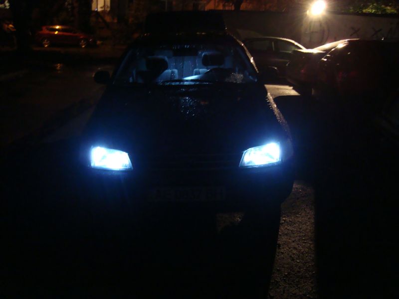

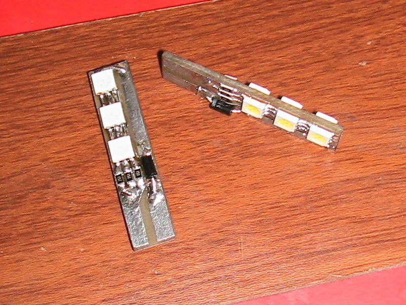

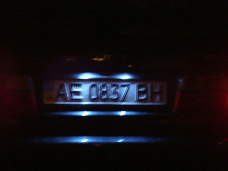

На выходных были поставлены лампы в габариты!а также подсветка заднего номера.за что помощь и содействие огромное спасибо Medved! :!:
Комментарий к файлу: две лампы в которых по 3 однокристальные диоды
DSC02594.JPG [ 40.48 KIB | Просмотров: 30415 ]
Комментарий к файлу: 3 3-х кристальне диода
DSC02592.JPG [ 40.91 KIB | Просмотров: 30415 ]
t10gab_690.jpg [ 248.8 KIB | Просмотров: 30415 ]

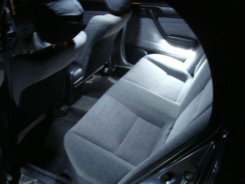

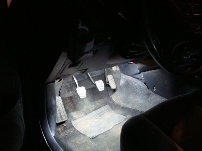

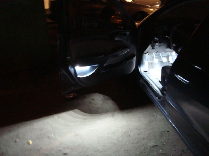

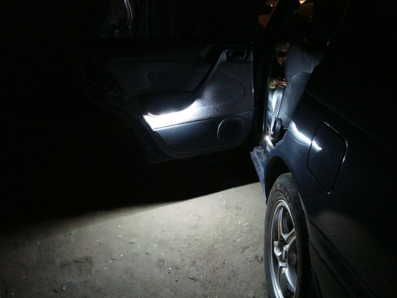

На прошлых выходных с Medved и небольшым количеством пива были поставленны следующие новшества!все фотографии были сделаны без вспышки!
Комментарий к файлу: подсветка дверей + центральный плафон
DSC02612.JPG [ 63.03 KIB | Просмотров: 30344 ]

Комментарий к файлу: подсветка задней двери
DSC02606.JPG [ 52.95 KIB | Просмотров: 30344 ]
Комментарий к файлу: подсветка передней двери
DSC02605.JPG [ 52.09 KIB | Просмотров: 30344 ]
Комментарий к файлу: подсветка педалей
DSC02604.JPG [ 52.69 KIB | Просмотров: 30344 ]

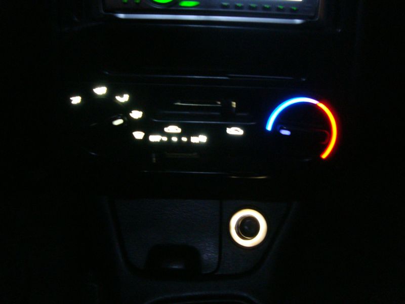

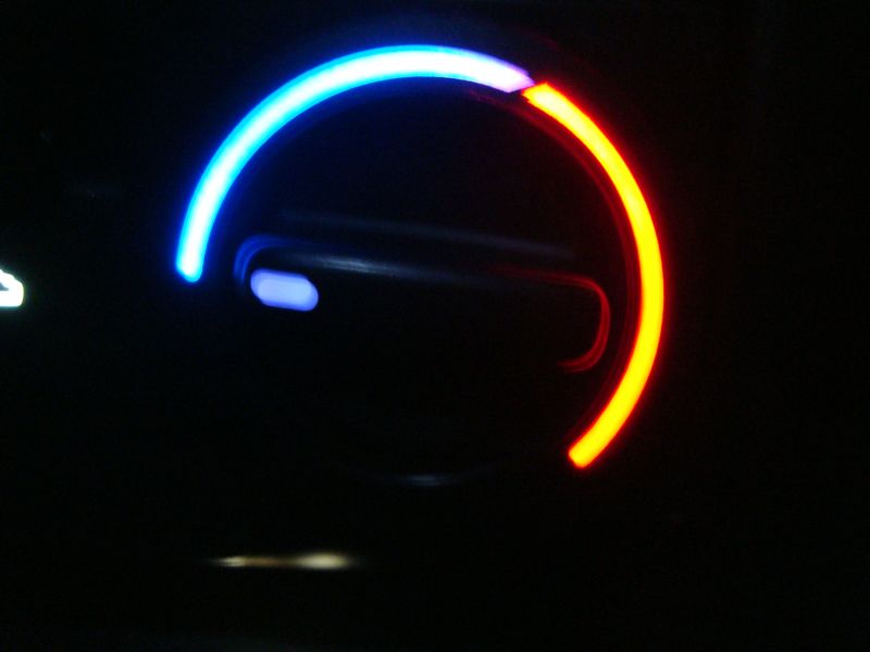

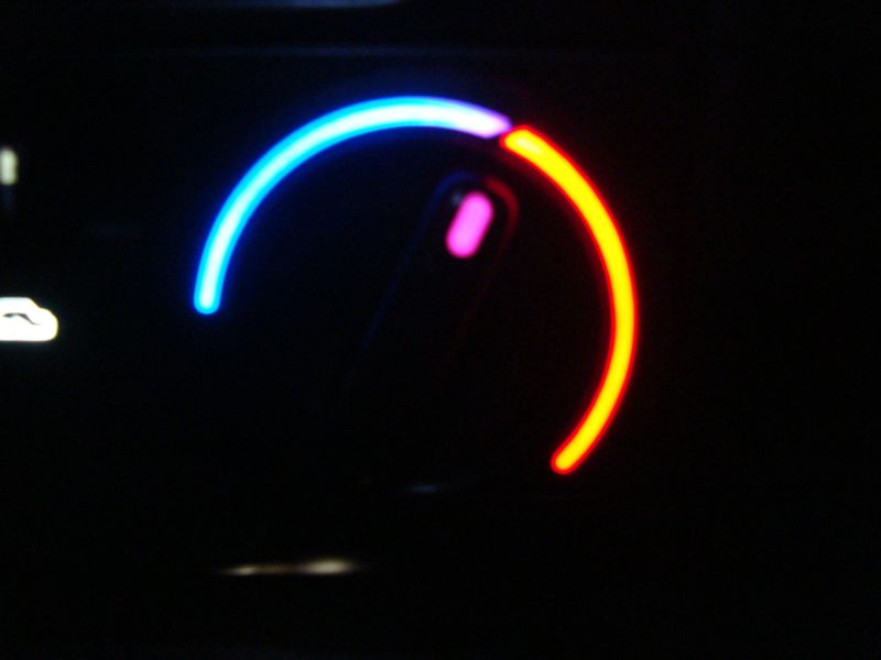

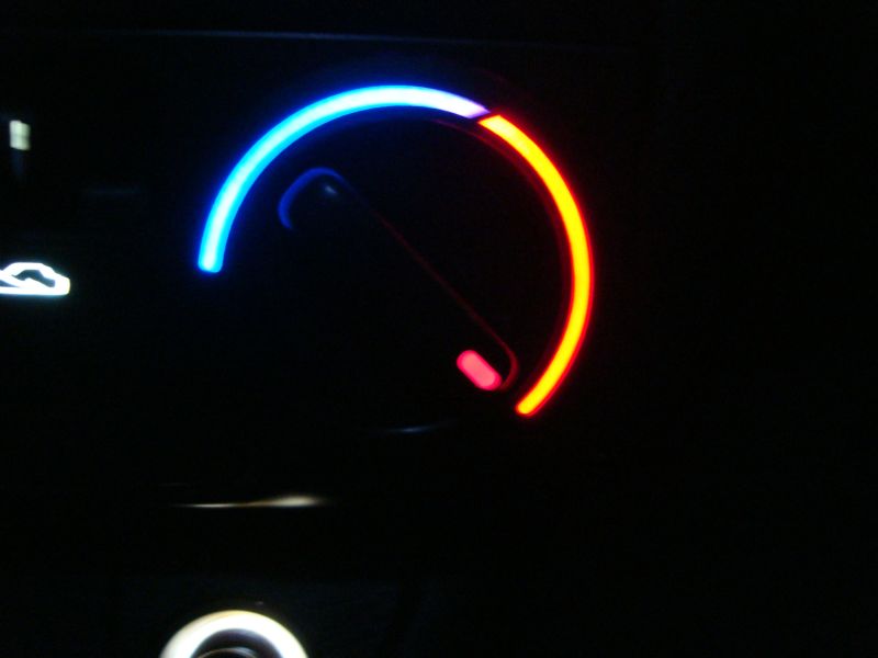

также была поставлена плата в печку by Medved!!!получилось оч даже замечательно,результатом доволен!
Комментарий к файлу: регулятор в красной зоне
DSC02603.JPG [ 36.58 KIB | Просмотров: 30343 ]
Комментарий к файлу: регулятор по середине
DSC02601.JPG [ 36.03 KIB | Просмотров: 30343 ]
Комментарий к файлу: регулятор в синей зоне
DSC02600.JPG [ 39.69 KIB | Просмотров: 30343 ]
Комментарий к файлу: общий вид
DSC02599.JPG [ 41.28 KIB | Просмотров: 30343 ]
СообщениеДобавлено: 13 сен 2010, 12:18
Братцы ау :!: Ждем коментов по подсветке дверей :!:
СообщениеДобавлено: 13 сен 2010, 12:22
лично мне больше нравится, когда ленты под дверями снизу, а не на ручках.
СообщениеДобавлено: 13 сен 2010, 12:27
Ставили под ручку по двум причинам, защитить ленту от наших доблесных мойщиков и чтобы при открывании дверей добавить подсветку в низу у пасажиров в салоне.
Мы пару недель назад с куском зеленой ленть часа 4ре прикладывали и обсуждали огромное количество вариантов куда ,что будет и сколько секций установим :!:
СообщениеДобавлено: 13 сен 2010, 12:43
Круто!
Можно фото как смотрится в двери. Сколько денег?
СообщениеДобавлено: 13 сен 2010, 12:53
Оригинально и в тоже врямя как-то не стандартно.
Очень практично, было бы сделать подсветку ручек открывания двери.
СообщениеДобавлено: 13 сен 2010, 14:33
отлично придумано. сложно устанавливать ?
СообщениеДобавлено: 13 сен 2010, 14:59
Поддерживаю!
СообщениеДобавлено: 13 сен 2010, 15:48
Не очень ,самое тяжелое протянуть провода в штатные гофры от кузова к дверям сложности возникли спереди со стороны водителя там в гофру заложено в 2 раза больше проводов чем везде.
Только на эту процедуру ушло больше всего времени - пришлось везде отсоединять фишку проводки дверей и именно ее вынимать наружу и только так открывался доступ в гофру.Водительская дверь самая сложная там до фишки добратся уже сложно защет места и оказалось что там не одна фишка а две и наружу выпустить их неудалось и пришлось покарячится применив тонкую стальную проволоку стобы протянуть через гофру.
На все про все ушло порядка 10-12 часов.Начали в 12,00 и закончили около 23,30 :shock:
