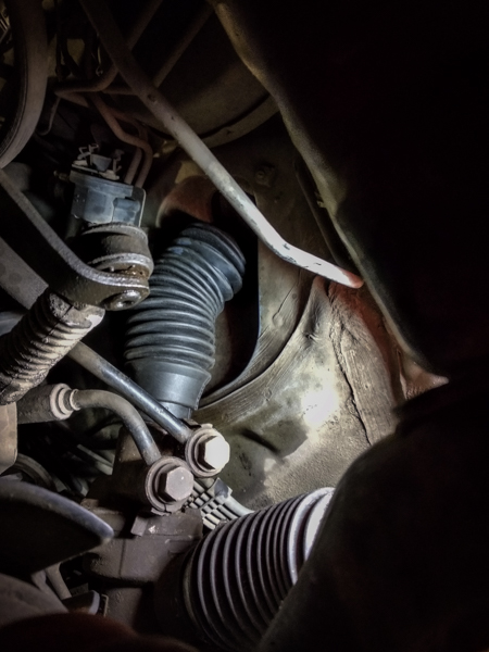

Добрался наконец я до крестовины рулевого кардана...
Снял кардан, на нем крестовина менялась скорей всего не раз, но что поделать, работаем с тем что есть.
Пришлось повозиться, особенно с пыльником, уж очень он длинный, очень злил меня в момент затяжки болта.
В принципе все прошло успешно, выехал из гаража, проехался, все ок, завтра испытают в более сложных условиях, но по ощущениям тряска руля на неровностях прекратилась, параллельно обнаружил люфт рулевой колонке, но без особого фанатизма, в пределах допустимого.

Испытал сегодня поведение авто после замены крестовины, все отлично, рулевая перестала болтаться и дребезжать.
