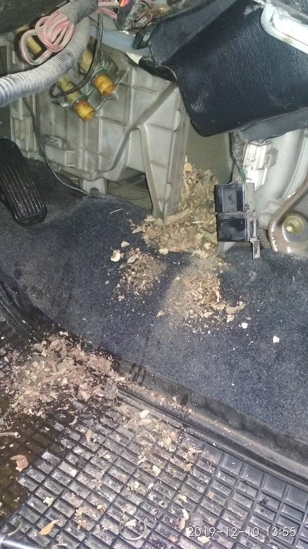

наконец то руки добрались до печки.
в общем почистил и промыл радиатор,греть стало отлично!!

СообщениеДобавлено: 16 дек 2019, 15:18
А как ты радиатор вытаскивал? Там же торпеда мешает.
СообщениеДобавлено: 16 дек 2019, 17:34
там мешает кусочек в три сантиметра,который с божией помощью и такой то матери отгибается и радиатор вытаскивается!!
я снимал сиденье что бы было удобней ковыряться!!
СообщениеДобавлено: 17 дек 2019, 19:01
А радиатор розпаивал и промывал или как?
СообщениеДобавлено: 17 дек 2019, 19:58
так промывал под струёй воды и всякой химии которая была дома!!
сантри,анти жир,лимонная кислота+ ложил на комфорку и прогревал так что бы начало закипать !!
СообщениеДобавлено: 29 дек 2019, 16:34
Я своим займусь летом.Торпеду буду менять и радиатор промою розпаявши!

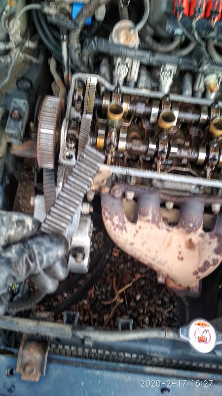

СообщениеДобавлено: 19 фев 2020, 13:03
вот что бывает если вовремя не менять ремень грм !!!
ремень прошёл 130 тыс. 7лет
IMG_20200217_152750.jpg [ 158.22 KIB | Просмотров: 40153 ]
СообщениеДобавлено: 19 фев 2020, 13:11
Леша,
Хоть не далеко от дома?
Заодно и помпу поменяешь вместе с сальниками
СообщениеДобавлено: 19 фев 2020, 15:40
В 20 км от дома,соседу позвонил он и дотянул.
Помпу менять зачем??
СообщениеДобавлено: 19 фев 2020, 19:28
318 тыс
куплено и поменяно
3PK630 Contitech ремень насос гур
5PK970 Contitech ремень помпа генератор
39117X21 Optibelt Ремінь ГРМ
KOYO PU255728CRR1HV1 натяжной ролик грм
CORTECO 19016529B сальник коленвала
CORTECO 19016638B сальник распредвала
CORTECO 440046P Прокладка клапанной крышки
СообщениеДобавлено: 19 фев 2020, 23:52
В сети
318 тыс
куплено и поменяно
Я ремни Gates беру. Отхаживают на ура. Помпу я через раз меняю при замене ГРМ, примерно раз в 160-170т. на всякий случай, чтоб не лазить туда лишний раз. ГРМ раз в 80т меняю, шоб не нервничать))
