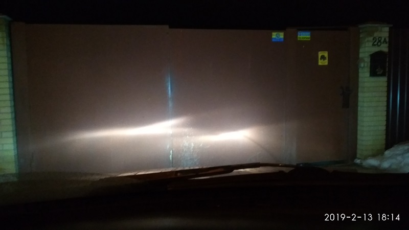

Кто нибудь led лампы н4 брал на наши машины? Как себя ведут?
СообщениеДобавлено: 19 дек 2020, 16:26
у меня CARLAMP
https://carlamp.com.ua/product/carlamp- ... 4&device=c
второй год пошёл как они у меня стоят!брал у сергей30
пы.сы. второй год не пошёл,а заканчивается с того момента как поставил эти лампы!!
IMG_20190213_181459 лампы.jpg [ 54.26 KIB | Просмотров: 22828 ]
Последний раз редактировалось =aleks= 19 дек 2020, 18:37, всего редактировалось 1 раз.
СообщениеДобавлено: 19 дек 2020, 18:02
ВОТ
Sho-me. 2 года стоят. Отлично. Свет действительно великолепный и встречка ни разу не мигала.
