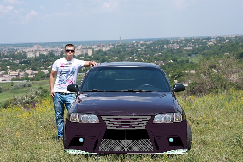

Вот содрал с лексуса бампер и прикинул в Paint к Каринке.Что скажите на такое омоложение?Согласились бы ,на такой стайлинг?Ну над решоткой нужно подумать,думаю всё равно над капотом нужно рамку делать.Нижний центральный воздухозаборник можно слегка утопить и поставить крупную сетку.Чуть выше черной центральной панели бампера можно пустить горизонтальные ребра.Жаль в 3D max и фотошопе не умею особо работать.Так бы красивей нарисовал)))

У тебя завелось оооочень много денег?
Т.к. если такое делать "задешево" то колхоз неимоверный получится.
 Заголовок сообщения: Re: Мой самолётик!!!
СообщениеДобавлено: 14 сен 2013, 16:22

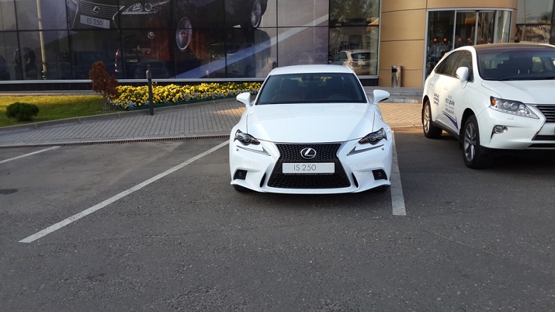

Лексус то лексус, а на нашей машине как-то на приору малёха смахивает. :cry:
СообщениеДобавлено: 14 сен 2013, 17:13
Изображение скорей на десяшку :car
СообщениеДобавлено: 14 сен 2013, 17:32
Сообщений: 387
Откуда: Кривой Рог
Я согласен.На фотке и на бумаге непонятно полностью как оно будет в живую.Мне понравился именно рисунок бампера ,но нужно поработать ,чтобы он переходил и вписывался в линии Кузова Карины красиво,так как Лексус более раздутый и округлый.Ну тут только лепить и смотреть надо)

я считаю что такой бампер карине не пойдёт!!не та концепция дизайна на карине.как то убога получается когда мышину середины девяностых пытаются влепить обвесы от современых машин.
я против!!!
Если нанять например Петера Шрайера, он 100% красиво сделает.
Только боюсь дешевле будет IS 250 в салоне купить.

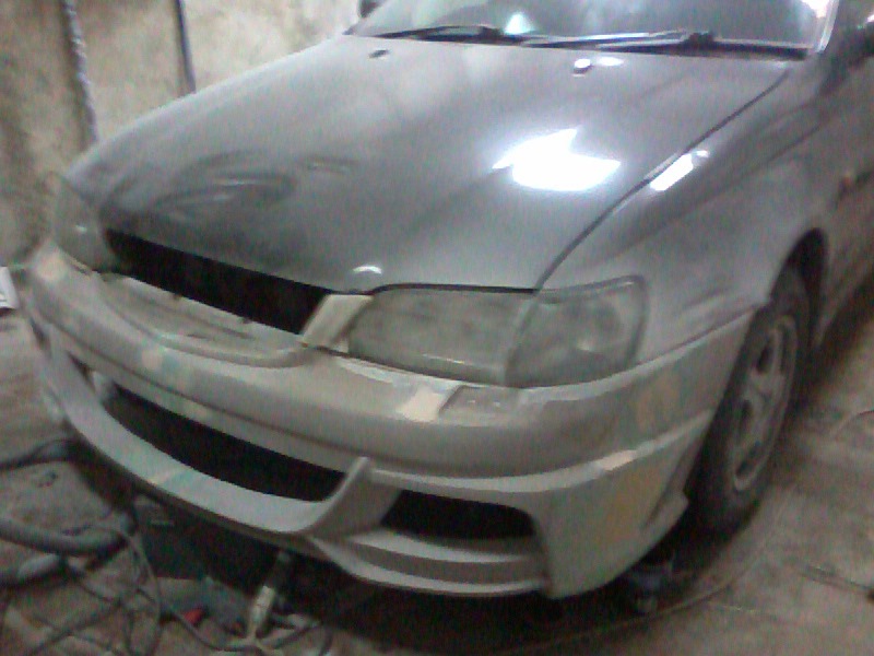

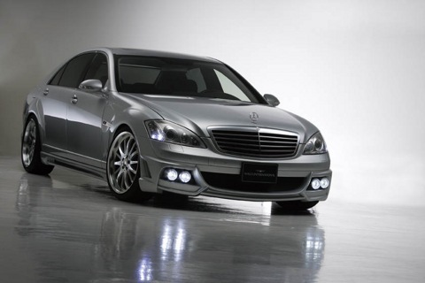

Ну вот например человек с мерса содрал бампер и ничё так отлично получается!Я не говорю что это окончательный вид я нарисовал,всё будет подходить к дизайну Каринки,а элементы дизайна с новых моделей ни как не испортят вид Карины.Не такая она у нас и древняя по дизайну.у каждого свои виды на машину.Ну посмотрим что получится))

Я тоже не вижу ни чё древнего в форме.Наоборот солиднее выглядит в сравнении с королой ,камри. на много ниже кузовом,нежнее формы. :krut
А на щёт обвесов моё мнение-Это лишнее. Любиш спорт купи Целику!
Ну задумка сделать или юбки или обвес выходного дня.В смысле чтобы стоковые родные бампера лежали отдельно и при желании поставить всё на место.
