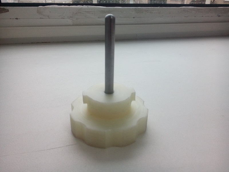

Может у кого-то есть на продажу пробка бочка ГУР (4430522040) с щупом для проверки уровня жидкости?
СообщениеДобавлено: 31 дек 2016, 17:04
Я тоже искал крышку, за оригинал цена космос, сделал чертеж - мой токарь выточил

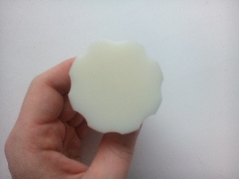

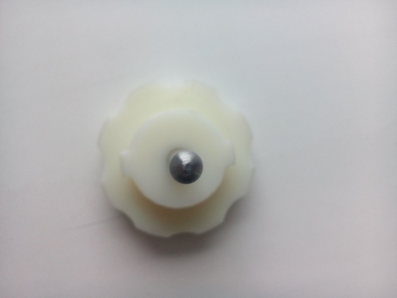

Михаил1982 писал(а):
Ссылка viewtopic.php?f=17&t=4581&start=75
Благодарю, получилось как-то так :)
DGSfGuMGr2U.jpg [ 96.8 KIB | Просмотров: 39589 ]
k4ZLXXV4tk8.jpg [ 71.12 KIB | Просмотров: 39589 ]
m9smX3T7XAs.jpg [ 61.93 KIB | Просмотров: 39589 ]
СообщениеДобавлено: 11 янв 2017, 13:52
Хорошо получилось. Надо только метки нанести верхнего и нижнего уровня (холодного - горячего).
