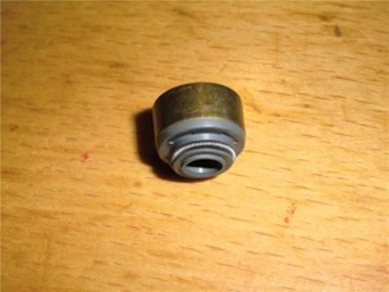

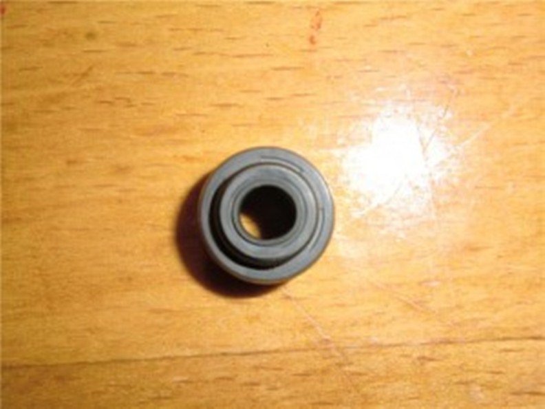

hyundai 22224-23500, но в Exsist они стоят 27 грн за штуку, я нашел контору у нас в Броварах по 17 грн за шт(оригинал как на фото с RU форума), если надо, то могу тебе заказать
