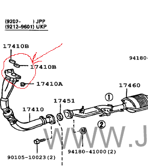

Мужики, такой вопрос. У меня секут выхлопные газы в месте соединения коллектора и трубы (подвижный соединение). Когда делали ремонт, мастер сказал, что одной прокладки мало, надо ставить две. Было у кого то такое, и в чем может быть проблема??

Я немножко не так выразился. Сечет вот тут:
CImage.ashx.png [ 27.86 KIB | Просмотров: 33421 ]
Получается, что даже если плоскости чуть чуть поведены, то это не страшно, там стоят кольца, они по идее должны выжаться. Интересно, почему обратно при сборке выпускного тракта мастер не поменял кольца, если они уставшие, а если они нормальные, то не должны пропускать. При том что секло как до ремонта, так и после. В общем надо снимать смотреть. Не скажите, есть ли какие то особенности, т.к недавно снималось, думаю не должно быть проблем?

Это больное место, себе раза 3 ставил новые кольца - все до лампочки начинает сечь через пару сотен км. Плоскость штанов у меня поведена. Вылечить ее никак, шлифовка не получится, из плоскости торчат 2 трубы на которые садятся кольца. В очередной раз новые кольца обильно намазал герметиком и поставил, больше там не сечет. Герметик победил поведенный металл.

Пользовал ДонДил, подойдет любой герметик ДЛЯ ВЫХЛОПНЫХ по консистенции похож на герметики формирователи прокладок но с нужным температурным режимом.
Со стороны штанов свинтить гайки и возможно придется отсоединить следующее соединение по выхлопной там подходят кольца от волги. Они чуть толще родных. Дешевле не найти, родные от 80 гривен а эти по 10 максимум.

4) Спасибо мужикам за консультации, устранил сечение газов коллектор-труба. Правда, купил кольцо, но оно по толщине раза в 2 тоньше, чем то, что было. Старое почистил смазал герметиком, все гуд. Звук при разгоне намного приятнее, нет запаха газа в салоне, и вроде бы как стала приемистей. Может это связано с тем, что из-за утечки газов, лямда давала чуть не те показание, а может чисто внушение.
