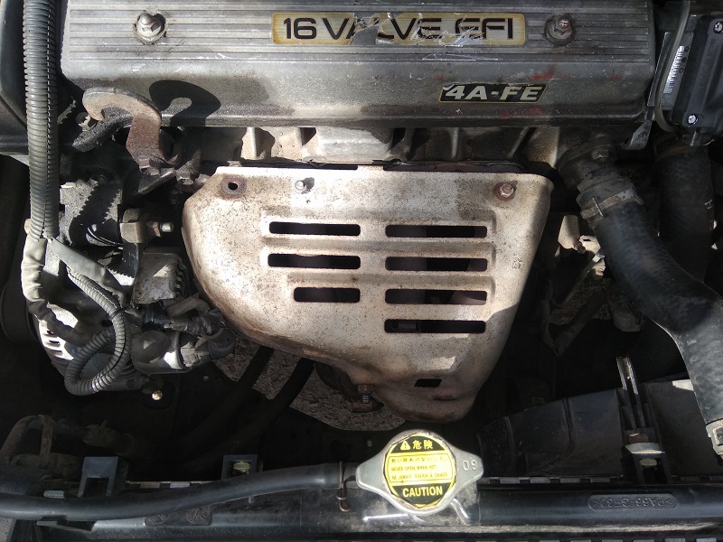

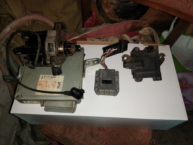

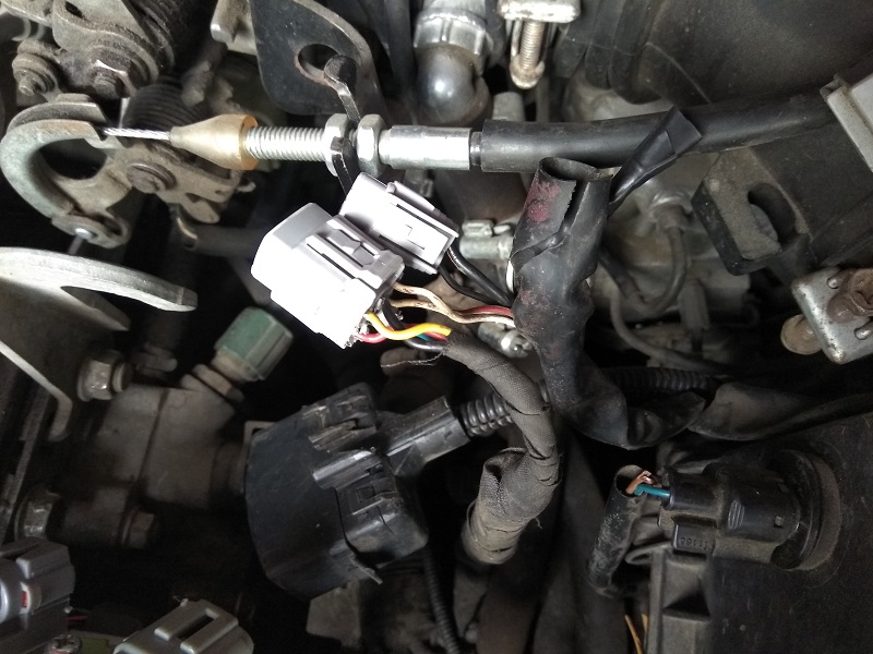

Небольшой фото отчет. На следующих выходных по плану перетянуть заново экранированный кабель на датчик детонации, а также по возможности заменить выпускной коллектор и подключить датчик.

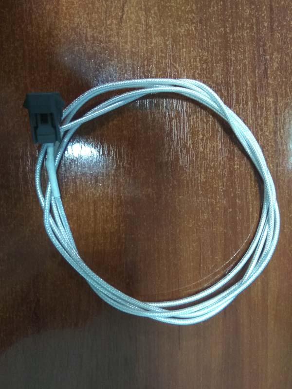

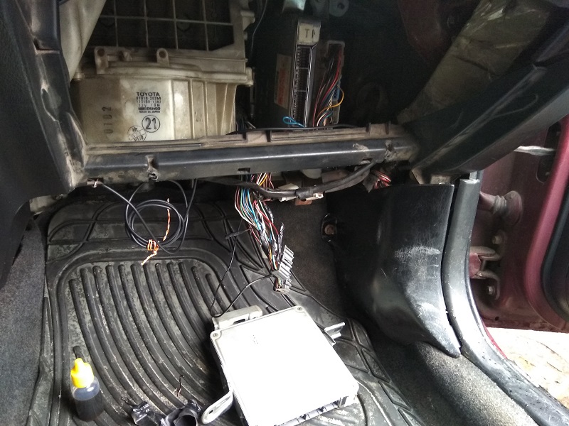

Отлично :) Заменил провод к датчику детонации на экранированный. Ошибка 52 пропала :)

Хех, немного поездил, ошибка 52 опять вылезла :( Видимо датчик все-таки труп. Провод экранированный хороший, пропаян, спрятан в гофру, экран припаян по схеме.

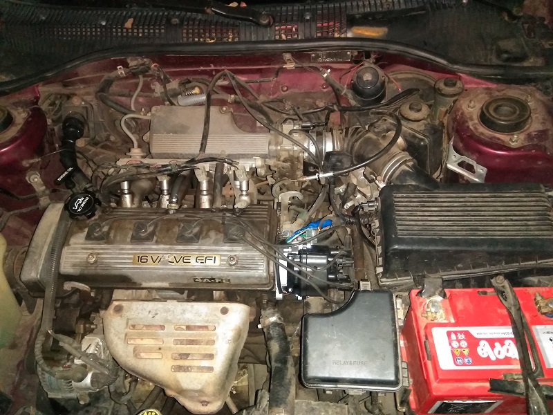

Выпускной коллектор заменен :) Тайваньский трамблер заменен оригинальным с разборки (спасибо serik2007). В целом переделка окончена, пожалуй на 90%. Осталась проблема с датчиком детонации. Видимо или контакт окислившийся или датчик мертвый. В выходные буду смотреть.

СообщениеДобавлено: 21 мар 2019, 16:08
Зарегистрирован: 11 фев 2008, 15:31
Сообщений: 36
авто: Carina ε
Запросто может быть проблема с контактом, долгое время бывшим ничем не прикрытым от атмосферных гадостей.
Амплитуда сигнала с этого пьезомикрофона весьма мала (потому и провод экранированный нужен, дабы сигнал/шум не стремился к нулю), поэтому лишнее переходное сопротивление всё портит.
Экраны этого провода, датчиков положения коленвала и распредвала, лямбды - собираются в один "junction block" возле мозгов.
