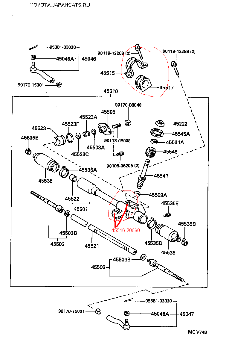

И заказаны и часть частей для ремонта рейки уже куплены:
45517-20180 - резиновая втулка крепления рейки
45535-20080 и 45535-20080 - пыльники
04445-20160 - полный рем. комплект рулевой рейки.
под большим вопросом деталь 45516-20080 - это резиновые втулки второго крепления рейки.. Но они вроде живые у меня... Да и Редкость они - только под заказ или ценник космос :(
О процессе ремонта отпишусь...
экзист пишет 9.22$ и 11 дней подождать
а куда они идут? не нашёл на рисунке
СообщениеДобавлено: 20 апр 2010, 08:54
То что пишет экзист это не факт... Он мне писал поставка клипс 1 день... я уже 3 жду.... Да и вроде эти втулки живые у меня...
.gif [23.41 KIB]
СообщениеДобавлено: 20 апр 2010, 09:04
Сообщений: 256
ага... дошло
ты, наверное, это и сам читал, но на всяк. случай. на ру-форуме их на сайлент заднего аммортизатора Шеви Нивы меняли.
вот пост http://carina-e.ru/viewtopic.php?p=9447 ... 672e#94472

я от туда и передрал инфу про эти втулки :) спасибо

atl писал(а):
у меня кстати данный девайс лежит пока без надобности
какой девайс????
СообщениеДобавлено: 21 апр 2010, 05:20
позиции 45516 и 45517

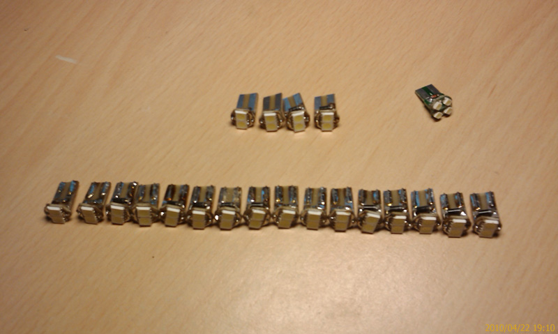

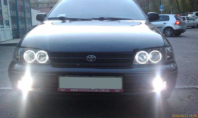

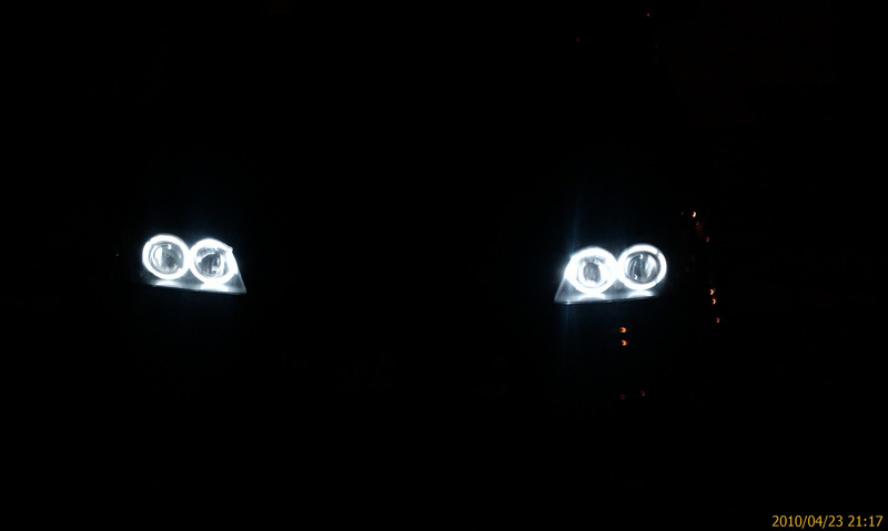

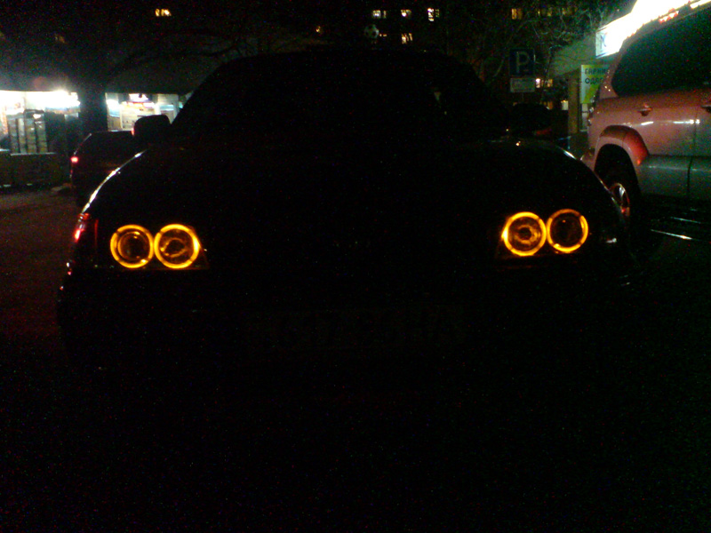

машинка завтра едет на развал/схождение... а пока установлены диоды в глазки
Комментарий к файлу: ночью
IMAG0055.jpg [ 35.94 KIB | Просмотров: 25436 ]
Комментарий к файлу: в сумерках
IMAG0052.jpg [ 155.44 KIB | Просмотров: 25436 ]
Комментарий к файлу: было
DSC01452.JPG [ 171.53 KIB | Просмотров: 25436 ]
Комментарий к файлу: диод
IMAG0050.jpg [ 142.04 KIB | Просмотров: 25436 ]
Комментарий к файлу: диоды
IMAG0049.jpg [ 108.83 KIB | Просмотров: 25436 ]
СообщениеДобавлено: 24 апр 2010, 00:12
Дяденька шото ваш ксенон плохо светит :D :D :D
Шучу :!: На фотке "как было" заметны стыки секторов в глазках,а теперь эти стыки нужно сильно поискать :shock:
