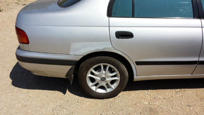

Прошелся по кузову, залез во все места где только мог.
За 18 лет серьезно прогнила только правая арка, да и то потому что я запустил.
В остальном кузов в идеальном состоянии.
Испытал приятный шок, рассчитывал что увижу более плачевную картину.
А так работа по замене уже произведена. Осталось пошпаклевать и покрасить.
Мой ремкоплект серебряного цвета (некрашенный металл), поэтому смотрится как родной даже без покраски.
Комментарий к файлу: Ремкоплект
4406957895.jpg [ 12.42 KIB | Просмотров: 41667 ]
Комментарий к файлу: Ремкоплект установлен
20140823_124843_2.jpg [ 307.54 KIB | Просмотров: 41667 ]
 Заголовок сообщения: Re: Delight и его серебристая Карина
СообщениеДобавлено: 25 авг 2014, 12:56
Сообщений: 244
Откуда: Одесса + Полтава
Круто. У меня та же проблема. Правая задняя арка.
Где купить такой ремкомплект?
Задние подкрылки стоят?
СообщениеДобавлено: 25 авг 2014, 13:22
Сообщений: 235
Товарищ занимается запчастями, из Польши заказывал вроде.
Задних подкрылок у меня не было.
