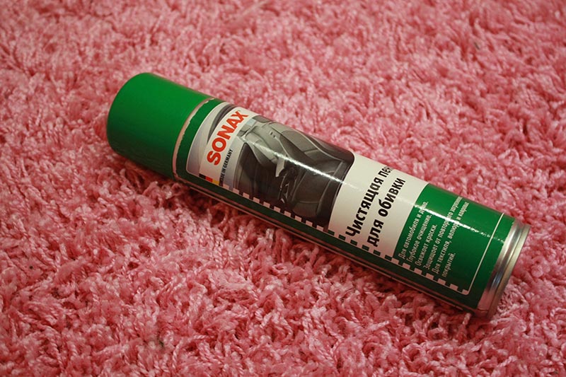

Господа, подскажите пожалуйста.
Решил перестирать чехлы сидений, все снял, смотрю на заднее сидение, а оно не особо чистое, каким средством его можно привести в порядок? и водительское сидение под чехлом протертое, есть смысл напрягать себя, или просто одеть сверху чехол и оставить это дело до лучших времен?
CarinaE YouTube
СообщениеДобавлено: 24 мар 2014, 17:47
Лучше средства для стирки оббивки, чем SX MultiStar я не знаю.
Если не охота мочить, то есть "сухая химчистка", они тоже работают, но результат скромнее. Зато можно ничего не разбирать, побрызгал, потер, высохло, пропылесосил.
СообщениеДобавлено: 24 мар 2014, 17:51
Есть довольно много средств для чистки велюровых салонов и сидений.
Бутылка с брызгалкой или балон под давлением, набрызгиваеш на велюр и вытираеш чистой сухой тряпочкой. Метод чистки как у ваниша для ковров.
Есть практически во всех автомагазинах, пользовался SONAX, чистит прекрастно но надо делать чистку на свежем воздухе.

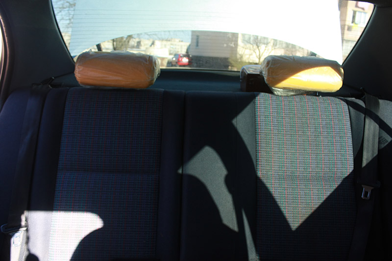

Не выдержал я, заднее сидение закинул в ванную и отмыл, сейчас сушится на крыше дома, под солнышком, но судя по всему того результата какого я хотел добиться мойкой я не достиг, так что высохнет потру ее немного "химией" которую купил в ближайшем магазине, испытал ее на спинке сидения, пока сложно сказать на сколько она хороша.

СообщениеДобавлено: 26 мар 2014, 21:37
bender писал(а):
"химией" которую купил в ближайшем магазине, испытал ее на спинке сидения, пока сложно сказать насколько она хороша.
Должна быть нормальная, Sonax обычно фигни не делает. Это и есть "сухая химчистка".

Наконец закончил сегодня все манипуляции с салоном, высохли чехлы, сидение, хочу сказать головная боль еще та.
Для снятия и корректной установки чехлов, пришлось снять все сидения, на водительском в местах крепления его к кузову обнаружена коррозия, довольно таки в приличных масштабах, пришлось тщательно все зачухать подкрасить, внешне по сравнению с тем что было - просто мечта. В бардачке постоянно катался какой-то элемент, пластиковая заглушка, я никак не мог понять откуда она, после всех манипуляций пришел к выводу, что это заглушка регулятора положения сидения.
Скажу, что на первичном этапе все казалось чуть проще, что там, снять чехлы и их постирать? ага не тут то было, маялся длительное время, мало того, для того чтобы их не менять, водительский пришлось подшить, остальные немного подправить, торчали некоторые нитки, но в целом я очень доволен результатом.

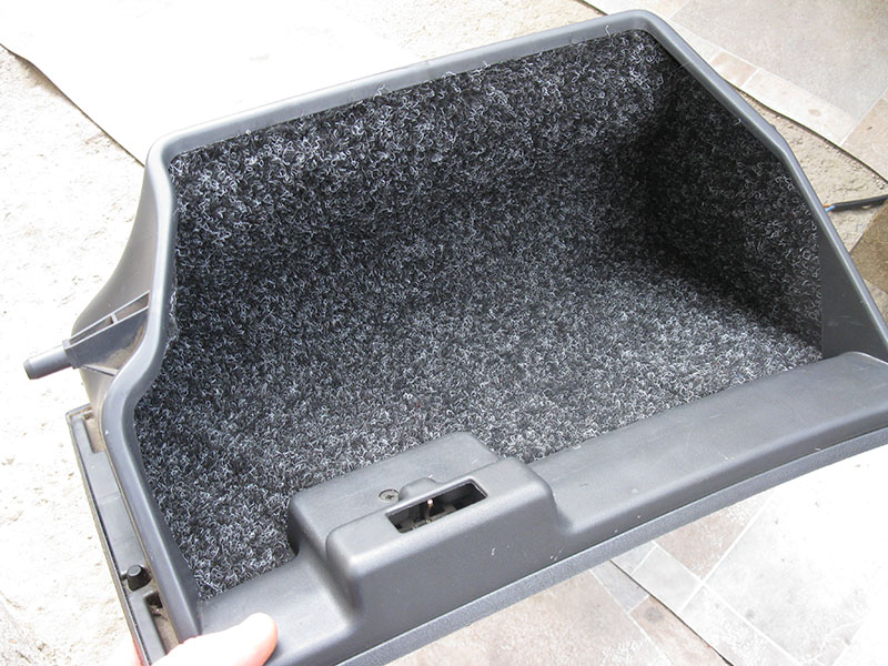

Сегодня наконец-то занялся бардачком...
Первым делом связался с гуру авто инженерии -=ALEX=- который мне выдал материалы, образцы, для выполнения работы, даже клей дал, я еще удивился, как это он мне не предложил самостоятельно решить мой вопрос, вот что значит истинный член клуба, глядя на таких людей, у меня еще больше и больше рождается желание сделать себе клубную наклейку, с небольшими тематическими корректировками, спасибо ему большое, в его глазах чувствуется желание помочь ближнему, почитателю и любителю Карины, думаю что если так дело пойдет дальше, то я буду предлагать ему свою помощь в наведении порядка в салоне авто, а то ему даже элементарно не хватает времени пропылесосить...или желания, но это уже другая история :)
Взявшись за инструмент я начал мастерить... скажу откровенно, я не ожидал что это займет столько времени, знаю, многие могу сказать что решили этот вопрос за тридцать минут но лично у меня ушло не меньше двух часов, и это только на бардачок, подлокотник на очереди... это не считая того, что нужно еще уделить внимание клею, который я немного размазал по пластику, нужно будет его убрать... я конечно подозреваю что если бы в работе были использованы жидкие гвозди, то было бы все намного веселее и чище, но так как я был не сильно уверен в этом, пришлось использовать "халявный" клей 88, в итоге легче сказать, что я не вымазал в клей, чем те места где я им наляпал...
В конечном итоге, скажу, что я доволен результатом, да и с каждым таким шагом я все больше и больше осознаю, что мне нужно многому еще научиться, и то что еще многое можно привести в порядок, в моем таки, любимом авто...
