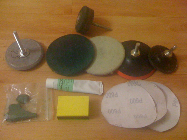

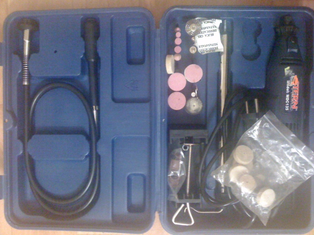

А вот и инструмент не считая шуруповерта и дрели
instrument.JPG [ 125.09 KIB | Просмотров: 8807 ]
instrument_1.JPG [ 107.37 KIB | Просмотров: 8807 ]

По просьбам трудящичся описЮЮ подробнее:
1) Шлифовка рифленки
- гравер и маленькая насадочка розового цвета (наждачная)
- алмазный круг тот кот. на фото серенький + дрель
Самое главное в этом деле не переусердствовать и не допустить перегрева (а то последствия могут быть печальными)
2) шлифовка наждачкой
- дрель и обрезанный (в моем случае до 10 см. в диаметре 125 мм универсальний круг с липучкой)
как и круг наждачка тоже обрезаецца
начинаем с 320-400 закончить мона 600-800
3) полировка
- дрель плюс круги войлочные большие один темный (на фото зеленые) другой светлий - он более мягкий
первый под гойю, второй под алмазную пасту
- гравер и маленькие войлочные дасадки белого цвета (видны на фото) для алмазной паств
За счет очень высоких оборотов гравер делает то на что дрель не способна.
4) шлифовка и полировка стекол сверху (за 15 лет на них был пескоструй конкретный) все точно так как и внутри только начинаем с наждачки
Теперь на счет окраски в темный цвет отражателей в фарах:
думал над этим много но решил оставить так как есть. Цель была получить свет а не привлечь внимание. И еще я передумал брать и переделывать хрусталь т.к. вид одинокой линзы в хрустале мне не очч нарвицца. А рифленка скрыла это на ура. Поэтому и окраска в темный цвет тоже отменилась. Плюс я оставил родные габариты в дополнение к глазкам которые рассеиваюцца в таком стекле лучче.
Нус... как-то так
