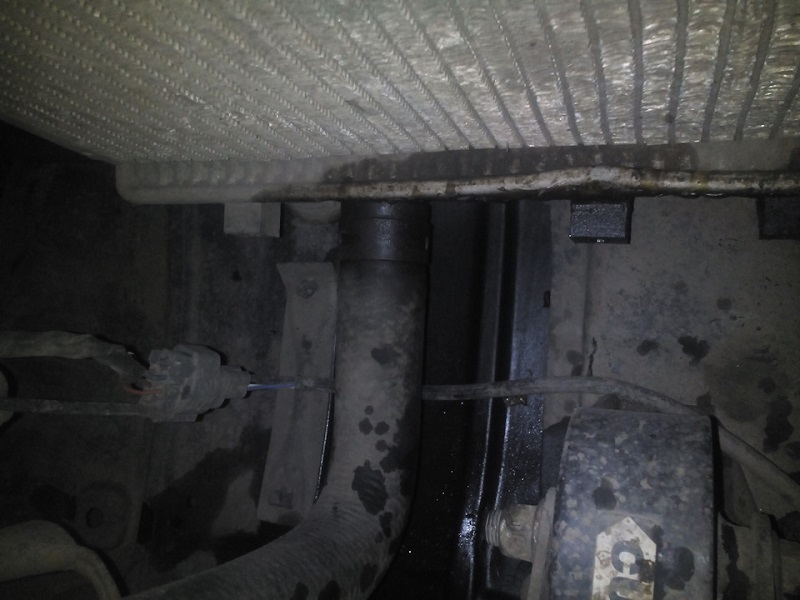

Подскажите где лучше купить патрубки системы охлаждения и какие? Начал подтекать патрубок, который идет от блока к низу радиатора.

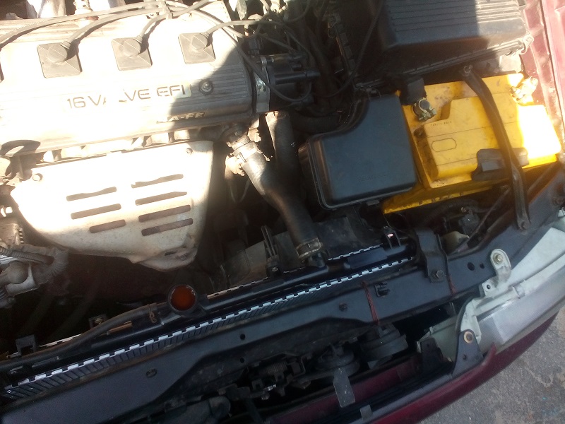

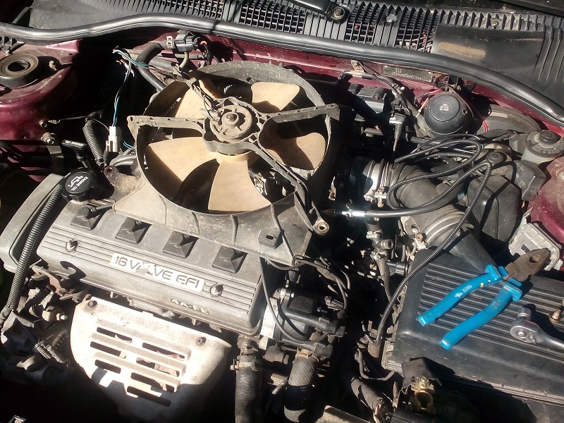

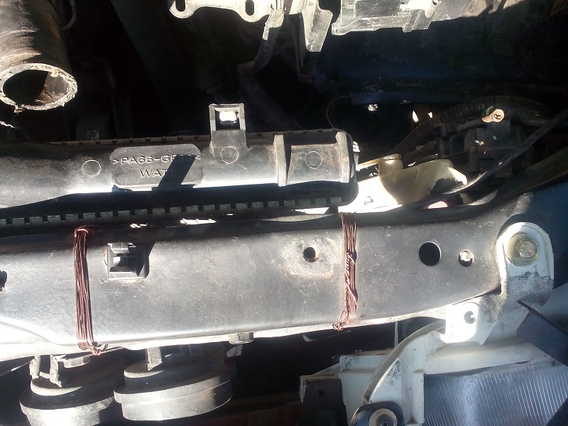

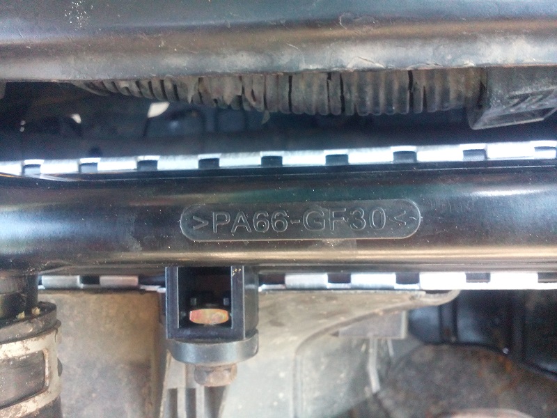

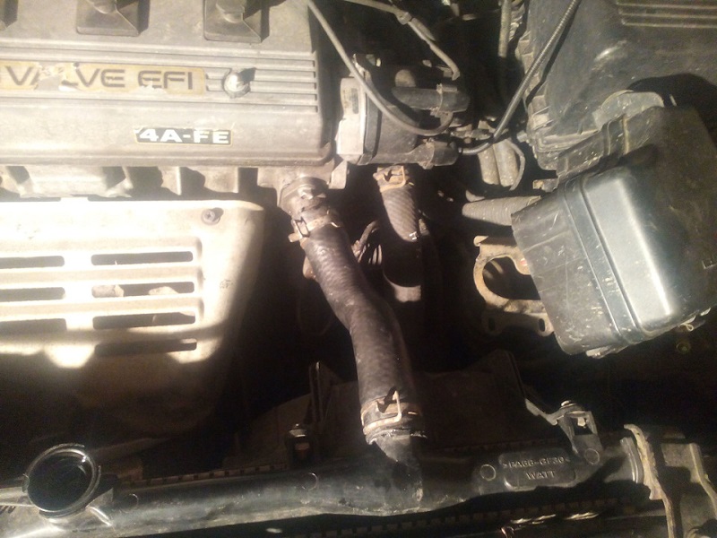

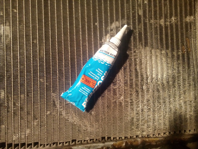

Получил патрубок, заменил. На всякий случай посадил патрубки на герметик и радиатор герметиком замазал в раене патрубка нижнего. Обнаружил, что радиатор клеелся раньше, хотя и не в том месте где текло. Визуально место подтекания так и не обнаружил. Но, после проделанных действий и замены полет нормальный уже дня 3 подтеканий нет. Спасибо serik2007 за оперативность :)
1.jpg [ 115.2 KIB | Просмотров: 44268 ]
2.jpg [ 131.92 KIB | Просмотров: 44268 ]
2_1.jpg [ 275.2 KIB | Просмотров: 44268 ]
3.jpg [ 143.07 KIB | Просмотров: 44268 ]

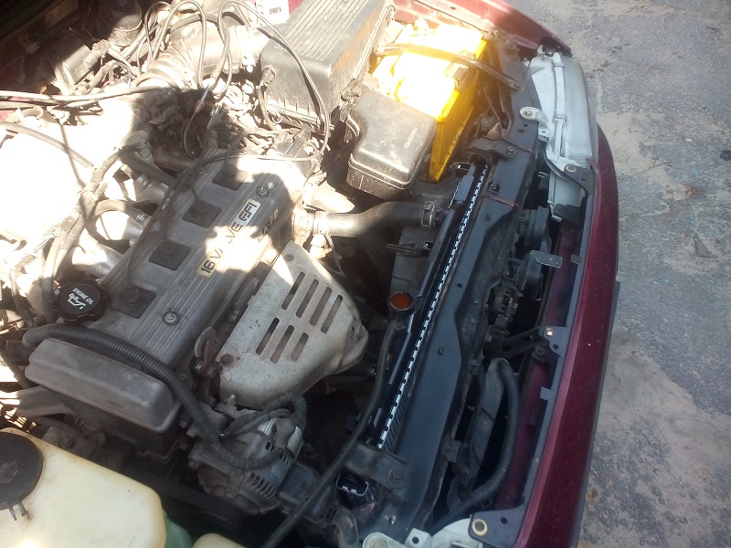

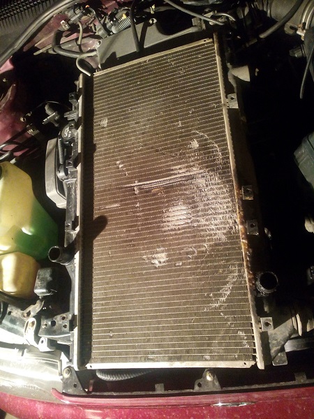

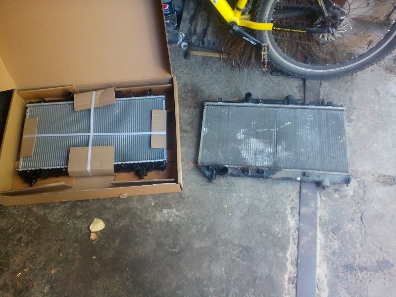

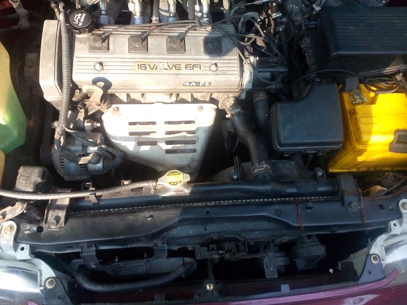

Из позитива, наконец-то поменял радиатор и антифриз больше не уходит :) В планах починить отображение уровня топлива, замена топливного фильтра.

Комментарий к файлу: Демонтаж - 1
IMG_20170805_080321.jpg [ 219.52 KIB | Просмотров: 43918 ]
Комментарий к файлу: Демонтаж - 2
IMG_20170805_080510.jpg [ 258.57 KIB | Просмотров: 43918 ]
Комментарий к файлу: Демонтаж - 3
IMG_20170805_082004.jpg [ 221.42 KIB | Просмотров: 43918 ]
Комментарий к файлу: Демонтаж - 4
IMG_20170805_082847.jpg [ 300.89 KIB | Просмотров: 43918 ]
Комментарий к файлу: Демонтаж - 5
IMG_20170805_083059.jpg [ 218.36 KIB | Просмотров: 43918 ]
Комментарий к файлу: Старый и новый
IMG_20170805_083739.jpg [ 224.01 KIB | Просмотров: 43918 ]
Комментарий к файлу: Установка
IMG_20170805_093152.jpg [ 209.48 KIB | Просмотров: 43918 ]
Комментарий к файлу: Установка - 1
IMG_20170805_093612.jpg [ 238.16 KIB | Просмотров: 43918 ]
Комментарий к файлу: Установка - 2
IMG_20170805_093618.jpg [ 191.43 KIB | Просмотров: 43918 ]
