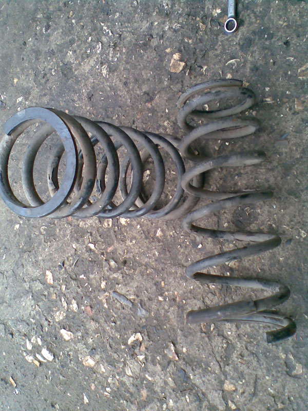

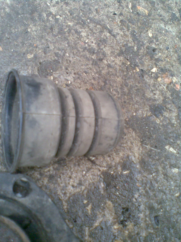

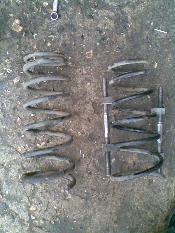

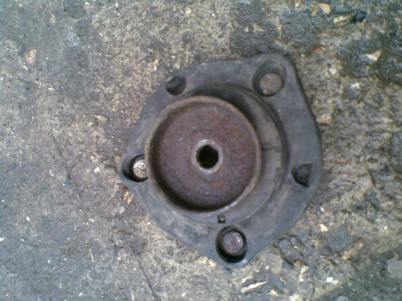

Сегодня розбирался с диким грохотом задней подвески.
Так как все что могло греметь поменяли, тупо сняли стойку, по тому как скрип шол от нее.
И опять сталкнулся с чудесами предпродажного ремонта.
Веселые Украинские парни поставили пружины от Короллы, а между опорой стойки и пружиной поставили Жигулевскую полурезиновую проставку что бы поднять задницу. По тому что пружина тоньше и меньше на один виток.
В итоге со временем эту проставку-подушку расплющело и пружина билась в опору.
На разборке сразу купили б\у пружины от 2-х литрового Лифтбэка, состояние так себе, но точно нужно.
Отбойники были тоже не оиригинал, но их пока оставили, пыльников небыло вообще, поставили от 99-й.
Сделал несколько телефонных фото, качество хромает, но для обозрения пойдет.
Комментарий к файлу: Опора.
21092010(002).jpg [ 120.95 KIB | Просмотров: 25483 ]
Комментарий к файлу: Отбойник.
21092010(003).jpg [ 111.1 KIB | Просмотров: 25432 ]
Комментарий к файлу: Слева прижина Карины, справа Короллы.
21092010.jpg [ 147.7 KIB | Просмотров: 25432 ]
Комментарий к файлу: б\у пружины.
21092010(001).jpg [ 150.11 KIB | Просмотров: 25432 ]
СообщениеДобавлено: 21 сен 2010, 23:18
Да чудес не бывает - все оказалось довольно просто.
Скрипело канешно не на шутку :shock: :shock: Сам слышал :shock: :shock: в живую :!:
Главное что нашли и победили :!:
